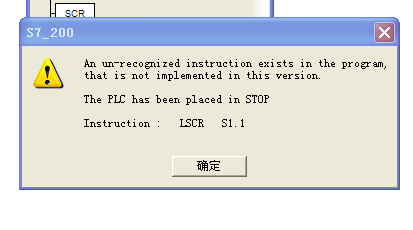

这是照抄的一段程序 仿真的时候提示错误,是什么原因呢各位大侠,求教了!

模拟器不支持步进指令,请使用实体PLC测试。

这样啊,那只能实体机上试了吗,有别的办法吗?

缺少SCRE结束指令,而且停止按钮应该是常开
