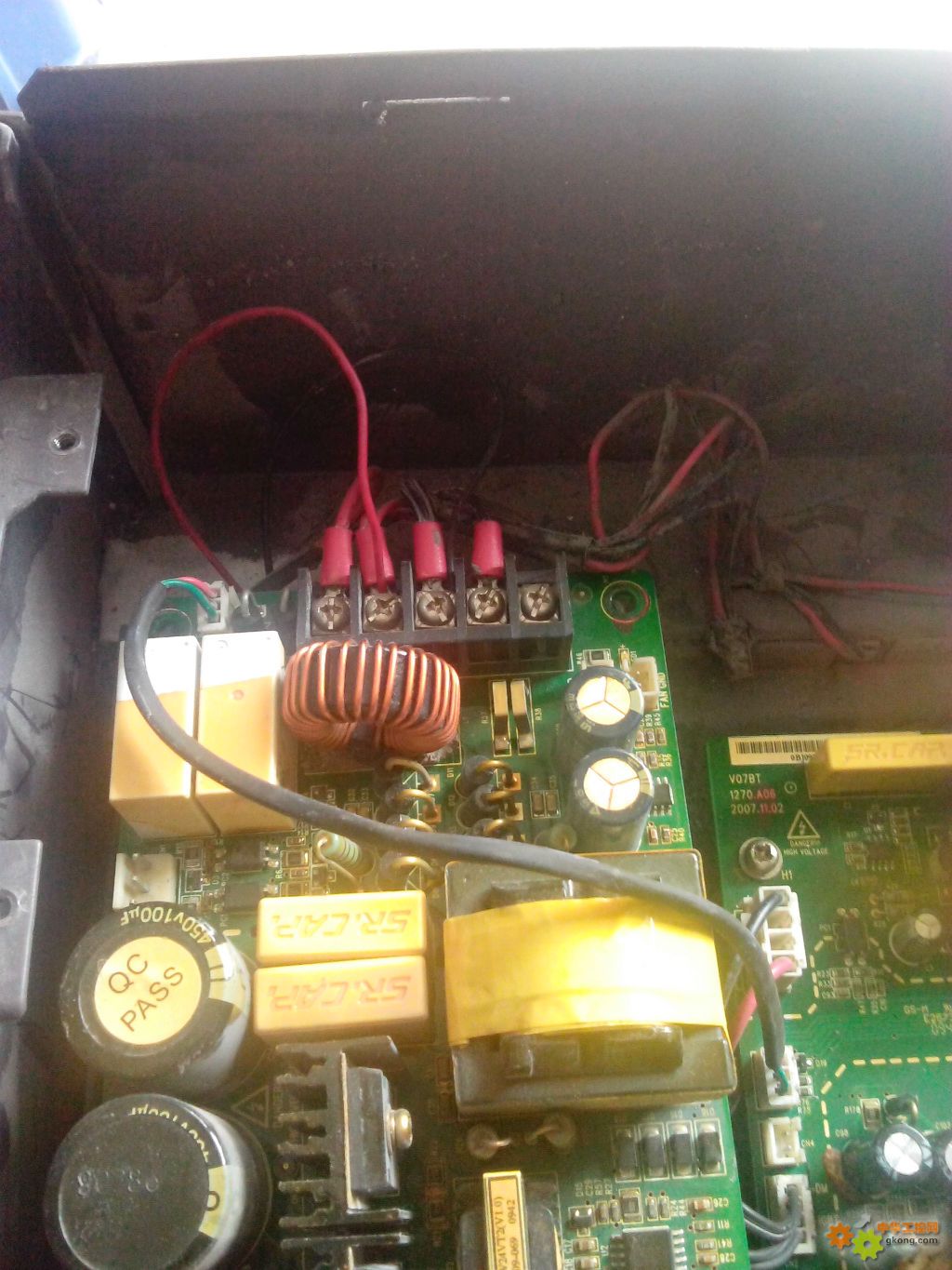

运行后风扇转了  运行一分种后风扇电源板就有异常的响声了   把风扇拆掉没有响声 但风扇是好的

电源带不了负载吧

怎么解决?带风扇24v电源不变

开关管 和各个电容看看 电容还有电源芯片

声音很大?

使用替换法,更换崭新的风扇,看是否风扇老化。
一般来说,风扇的电源容量都是稳定的,不太会在运行过程中突然改变。

这种电源电容问题多,其次是并联的二极管容易短路一两个

不知到是不是拉弧的声音  板也会发烫
