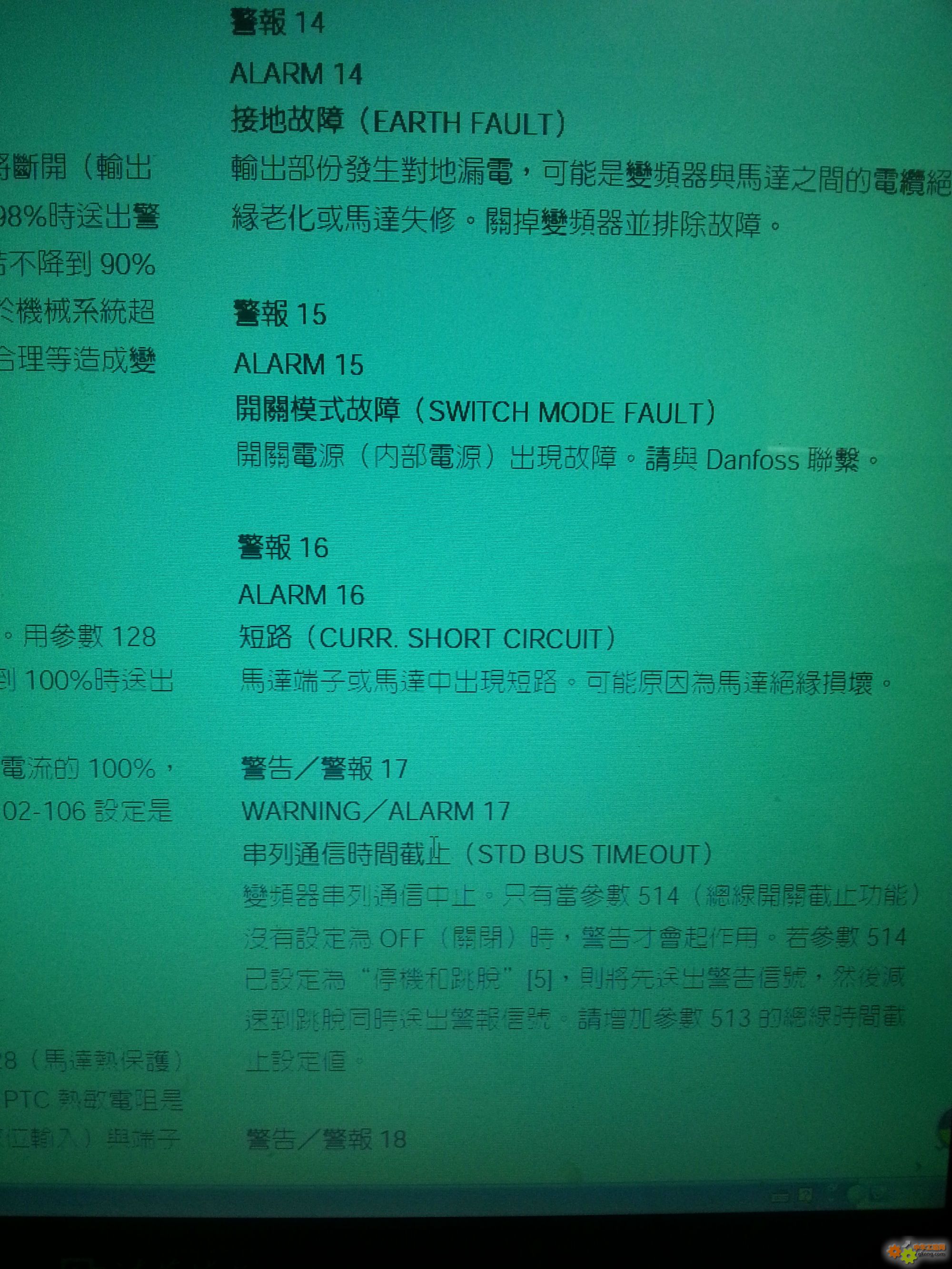

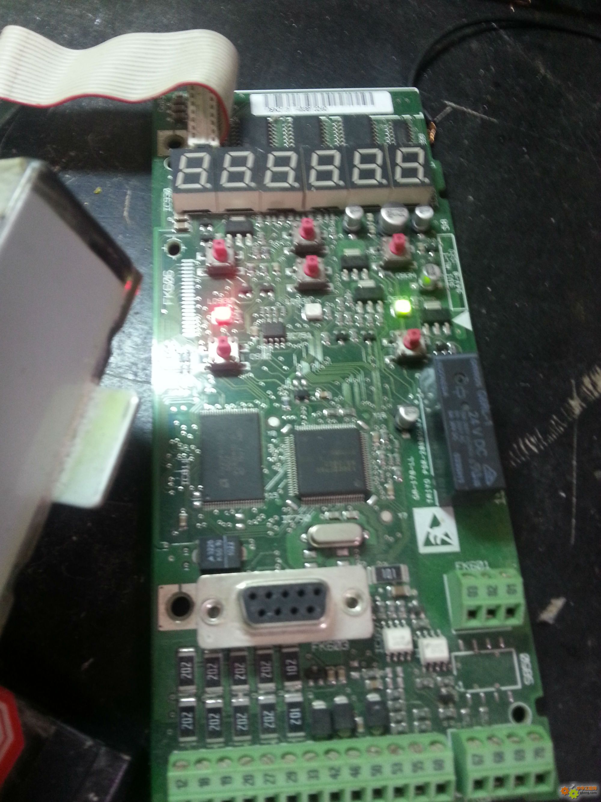

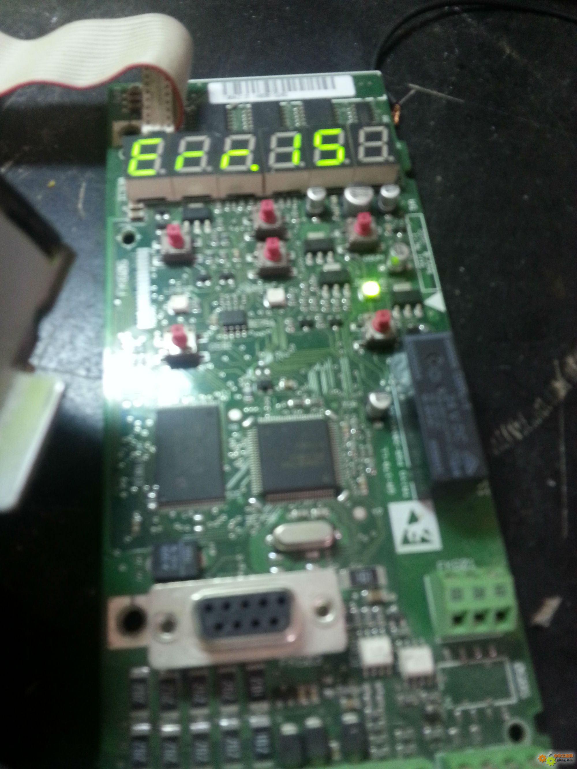

丹佛斯VLT2800 上电就报err.15 且无法复位。故障提示为开关电源故障。求助各位高手~~~~

十一15v正常?24v正常,

查电源供电电路,看各路电压是否正常,电容是否失容。

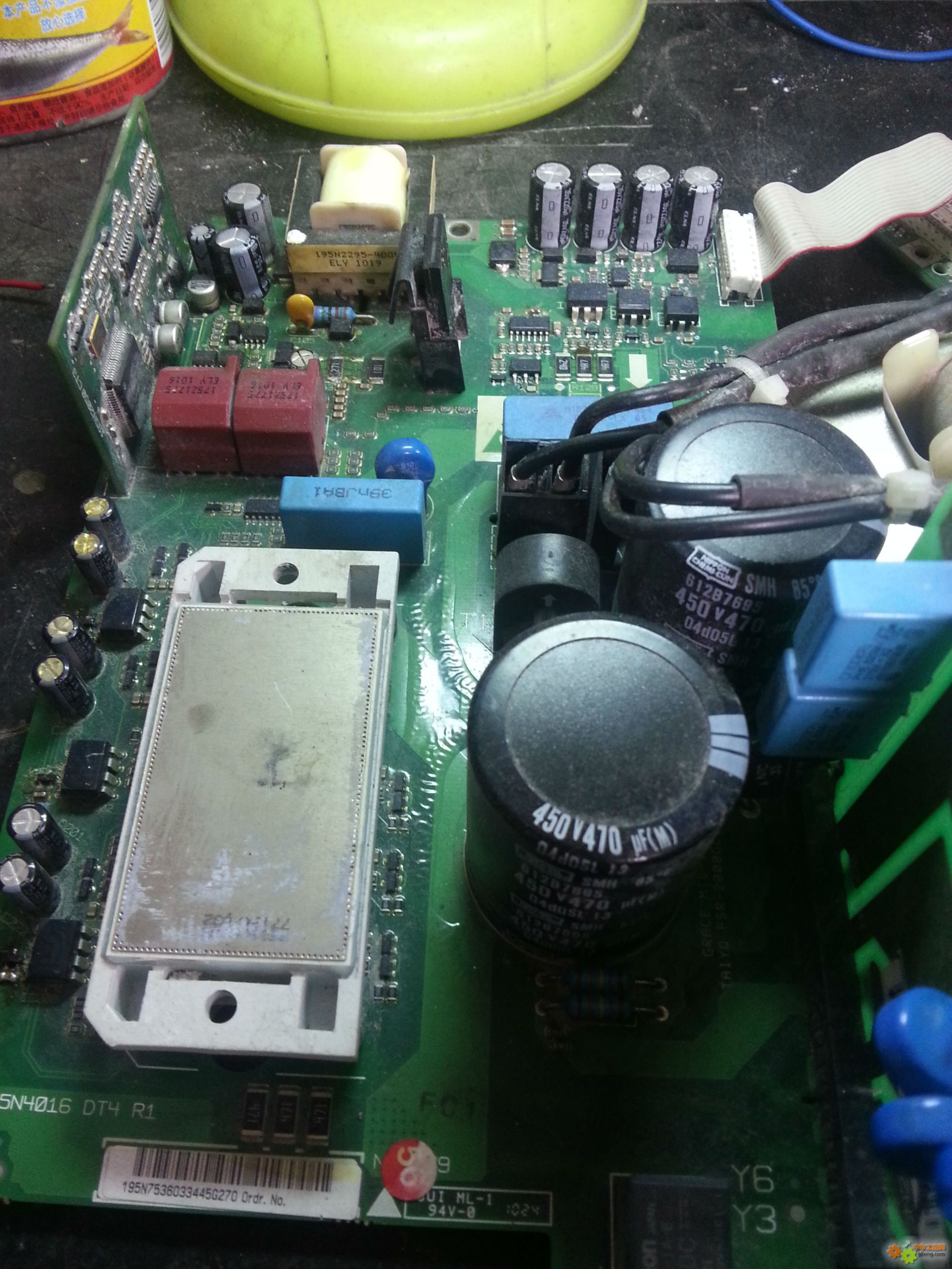

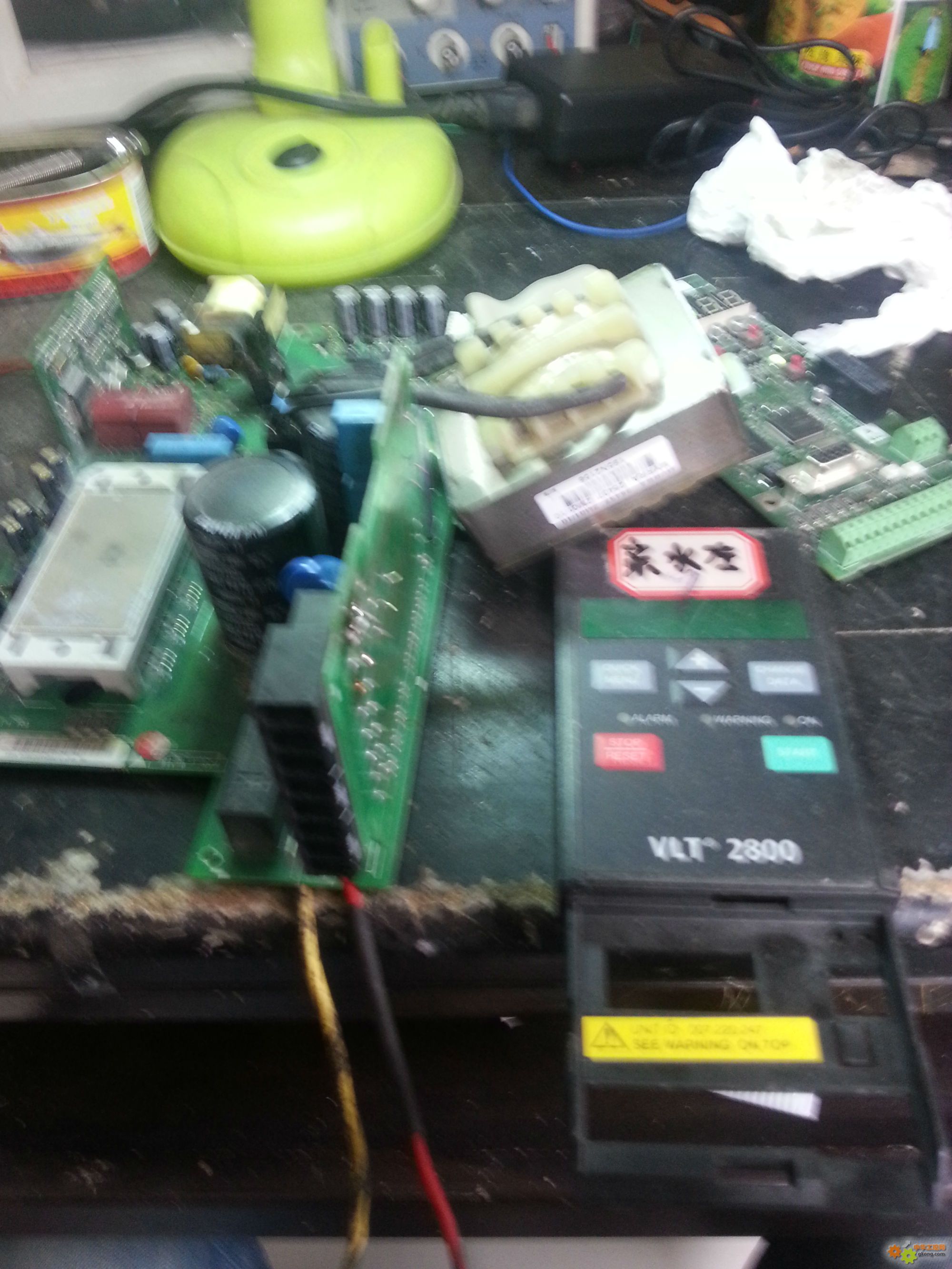

24V是正常的,就是好像中间V相的上桥电压丢失,丹佛斯这个是四层板的,线路不是很好找。不知道是不是那两个红色方型的驱动变压器的问题。由于客户没有很急,所以一直搁在那的,有时间才看看。

大部分这种故障在驱动,查一下驱动电压

我有个同一型号的3KW 变频器上电报ERR.14是不是模块坏啦!测量模块是好的啊!

如果驱动电路没有问题,看看散热风扇是否有问题 其供电电路是否正常?
