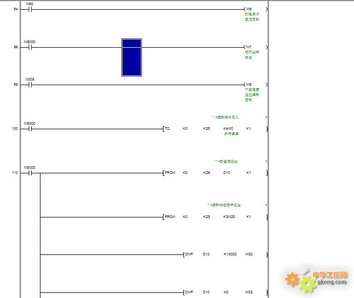

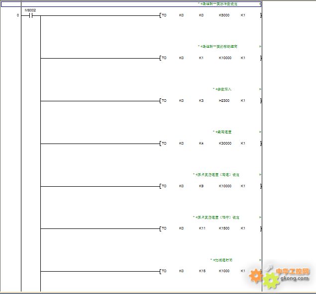

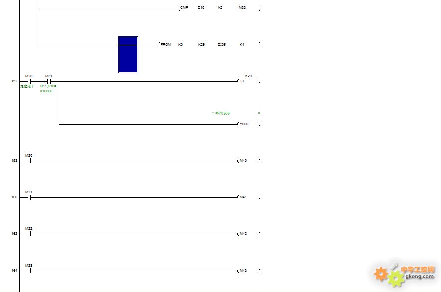

1038
poppinxiaohe
文章数:81
历史总积分:1038
注册时间:2014/3/25
发表于:2014/6/11 23:48:41
对是模块没有输出,我现在是用M8002赋值给一段速度和位置,然后启动一段的位置,模块并没有脉冲输出,BFM3#参数我设置为H2300,其它参数我都按照例子上输入了。

回复 #6楼 fumz78
你好,如上楼的设置了。
