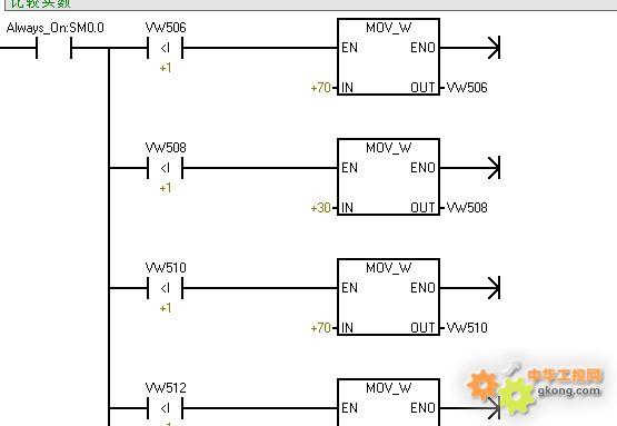

如图我的VW506 508 510给他们负了值,但是程序中除了这其他地方找不到他们了,那赋值给他们有什么用啊?

不能吧,
难道给触摸屏去了

有可能给其他设备,比如通讯交换的设备,屏等。在交叉引用里面看下

这肯定是外部设定的数据,作一个下限处理!

一般来说是人机或者其它通讯设备改了这些值
