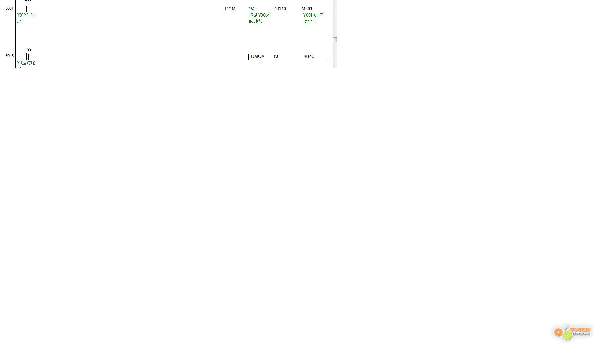

关于FX1S 两轴脉冲输出时,怎么来识别,定位标志,除了M8029 ,有没有,每个轴对应独立的定位完成标志,FX3U 有没有每个轴独立的定位完成标志,大家用三菱FX1S、1N做多轴定位控制时,有没有更好的程序,分享下,欢迎大家,就此驳论。

还有个轴空闲/忙标志可以用。

M8029标志在扫描到每个与之相关的指令时状态就会更新,所以你在这条指令后面用M8029驱动一个中继就能识别了;FX系列PLC的脉冲输出有专门的监视触点.

你的意思就是在每个脉冲指令后面一步程序写M8029然后再推动不同的M实现区分。请问下,如果一个程序里有多个M8029,当一个指令完成时, 其它的M8029也同时动作嘛。

D8140

以下是引用aigo51在2014/6/10 18:28:46的发言:
其他的不动作。

Y0,M8147

d8140可以和你发的脉冲数进行比较,当这2个数相等,证明脉冲已经发完了.

以下是引用xlian在2014/6/10 16:58:52的发言:
建议你试试
可以写一个简单的例子,如:
