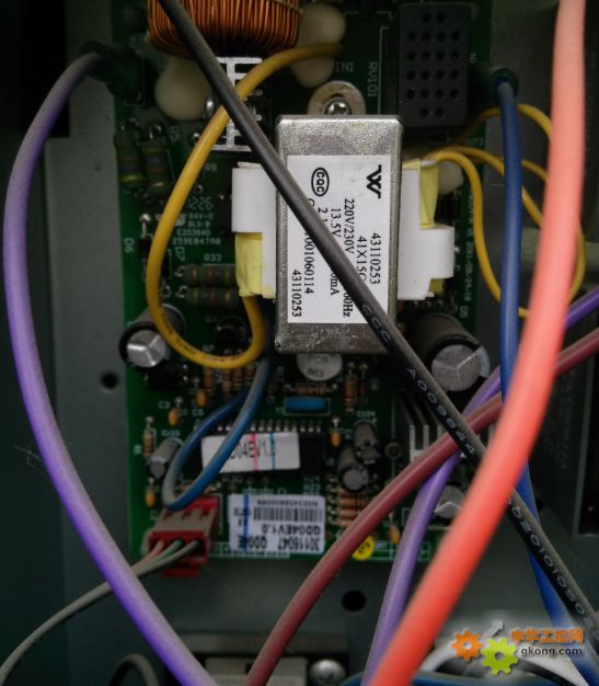

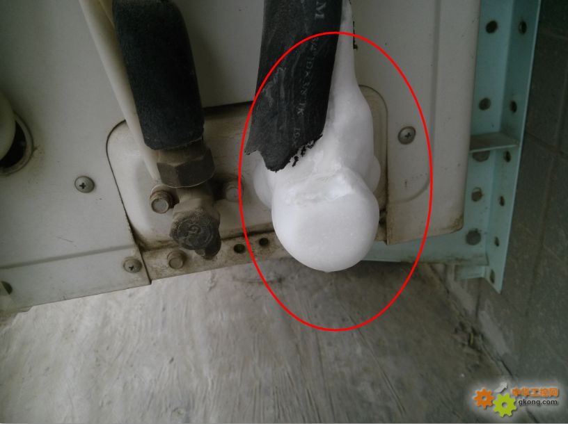

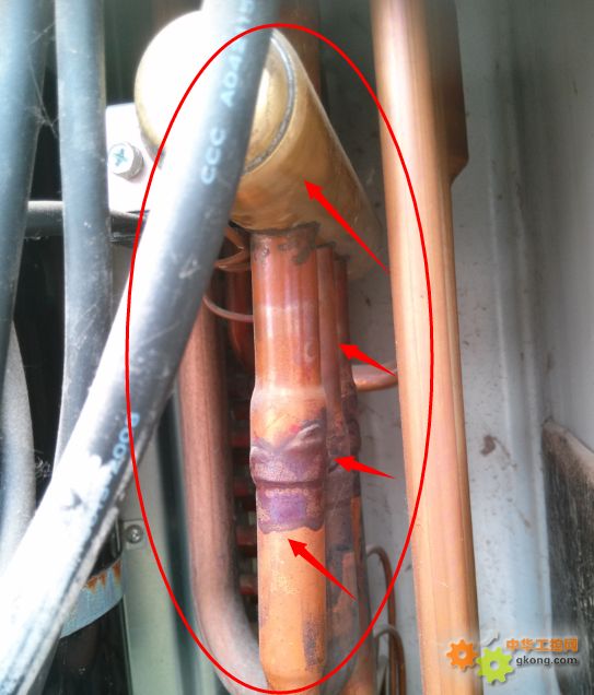

格力空调,5匹的。室外机为什么会出现冰?另外谁有关于分体空调的资料分享一下!
这是什么?四通阀吗
压缩机

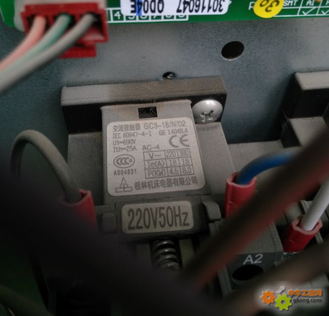

这是什么作用?
电路板

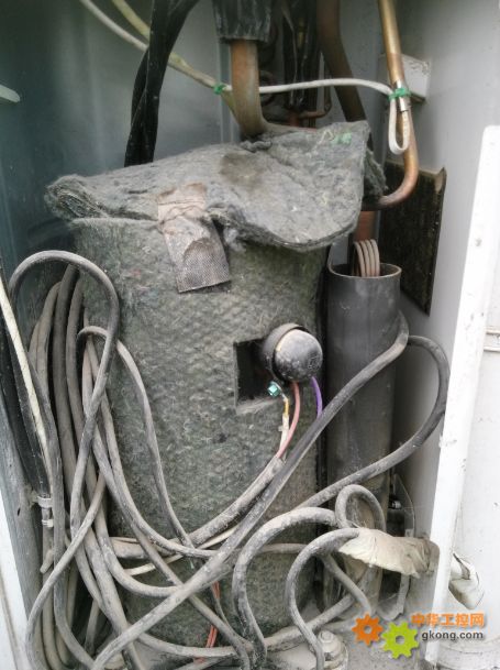

这空调貌似要加制冷剂,四通阀是对的,下图是一个存液罐哦。 希望对你有帮助。

结冰不外乎2中情况,内机蒸发器很脏或者缺药水,你先检查内机的蒸发器看看脏的话清洗下就好了。

长时间工作原因?

发表于:2014/6/10 10:45:20
压缩机该停没停
一般在蒸发器入口有结冰
蒸发器脏了,表现冷风不足
膨胀阀坏了

1#楼正解

基本上都说的有理
但是中间那个黑的应该是过滤器吧
