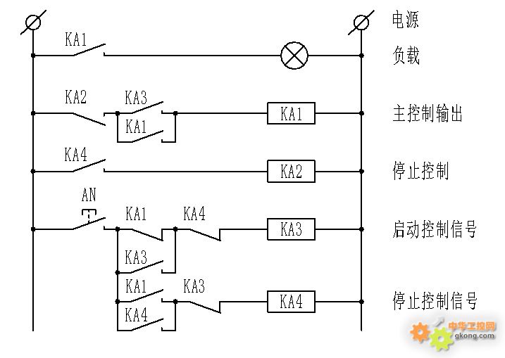

用一个按钮,四个中继组成一个单按钮启动停止控制电路。

浪费材料,用一个主接触器,两个小继电器都得了。

不实用!

用这个电路控制一个启停得多浪费啊!超级不实用。

用一个带自锁的按钮开关都可以

实际用得少 用来理论分析 学习还是可以的

不适用啊,问题复杂化了。

主输出那个部分有问题,这个电路咋实现你说的功能

不实用的考试题。

我没看懂哦!
楼主解释一下。谢谢!
