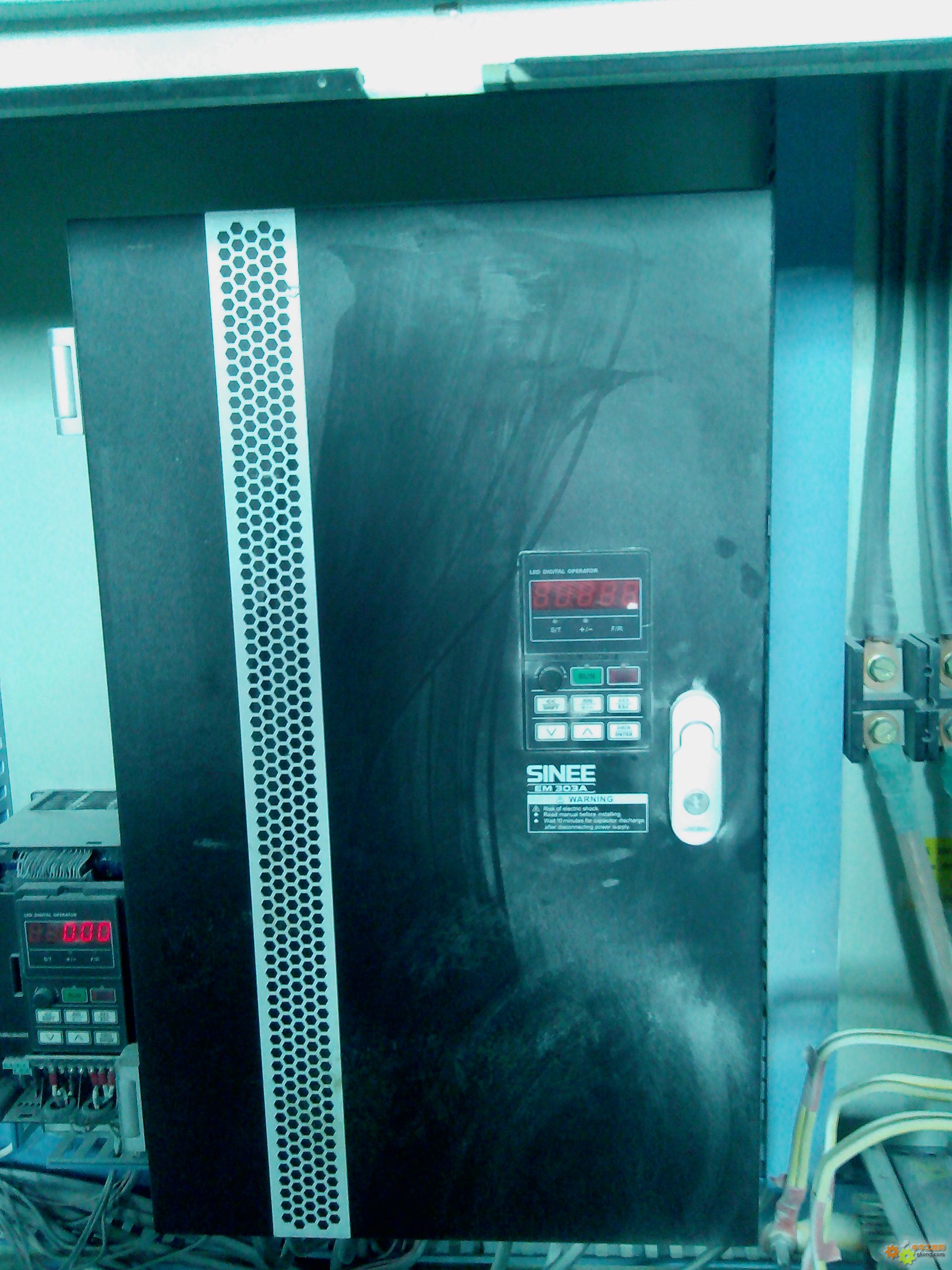

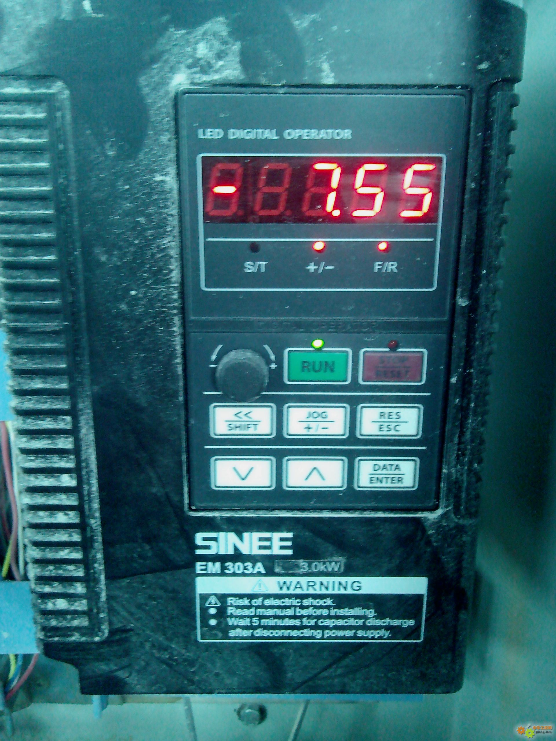

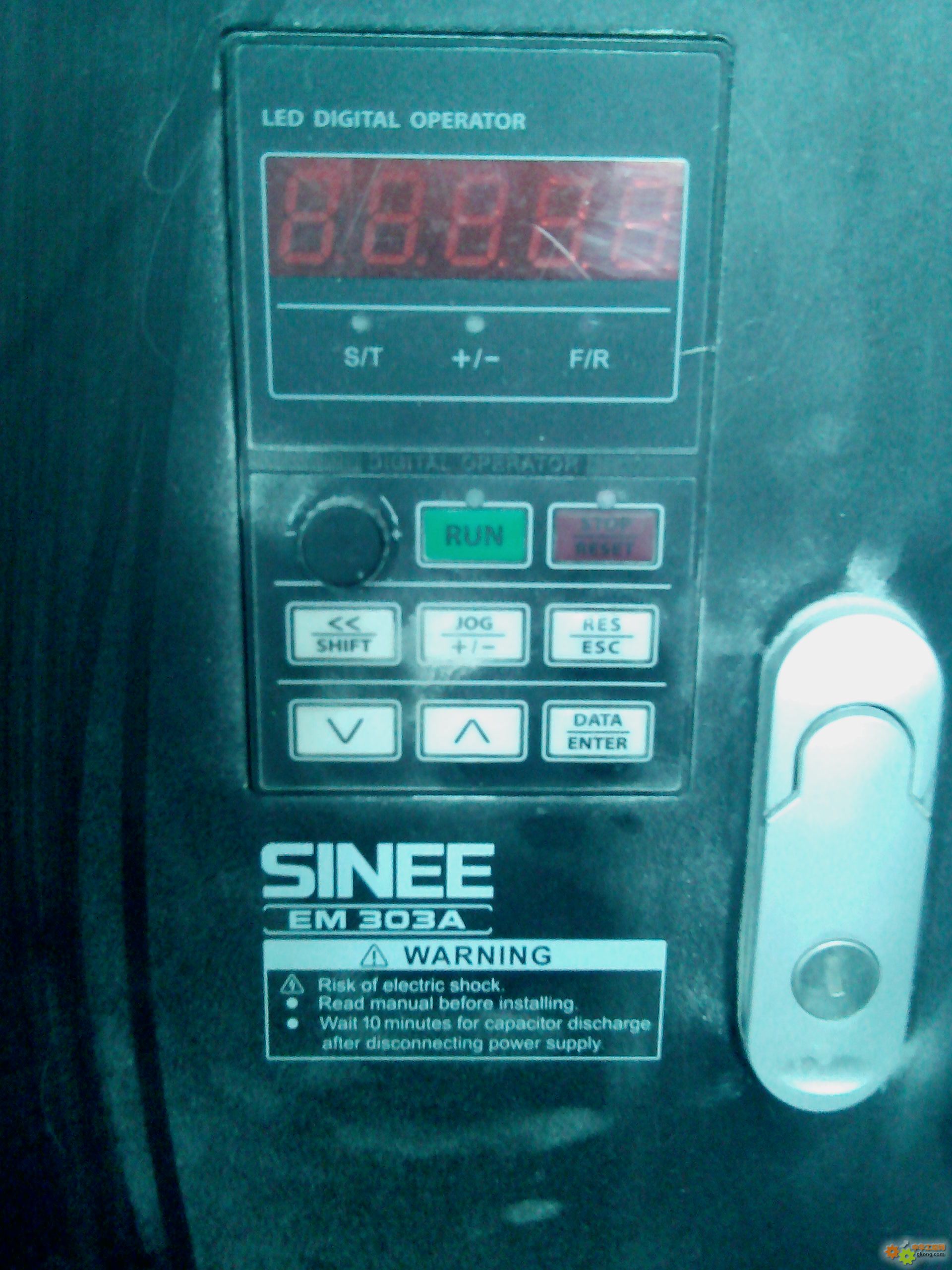

请问,深圳正炫EM303A 11KW变频器输出4-20mA信号给DCS,如何设置

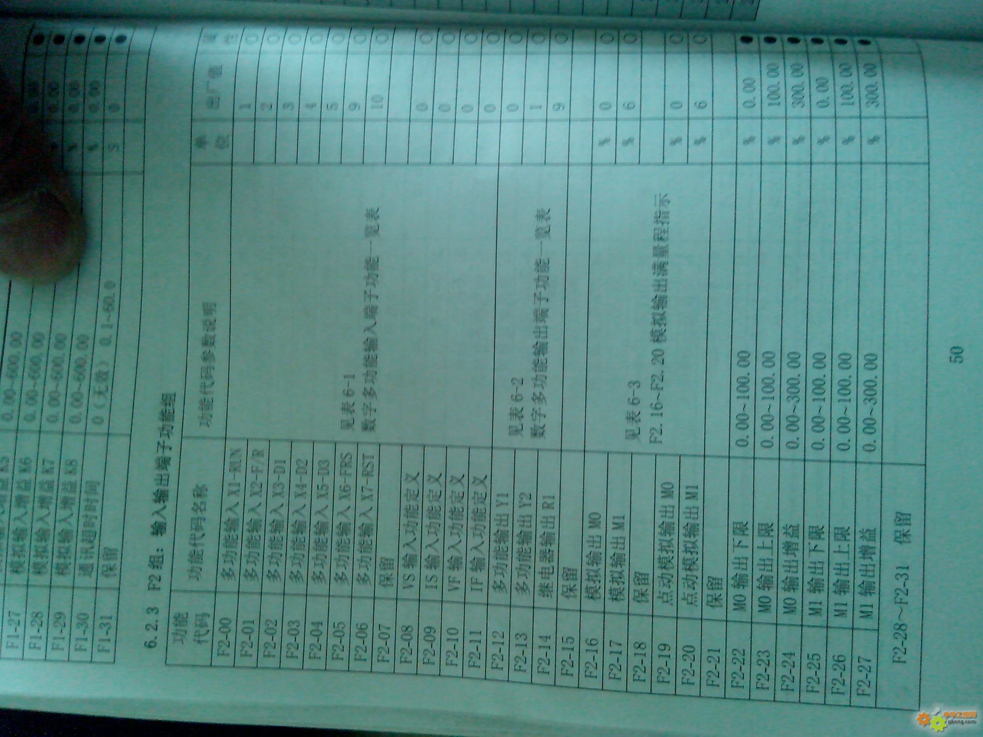

发表于:2014/6/11 11:36:20
输出端子,GND,IF,地,输出,手册见50页是该端子的设置参数

是要定义F2-16这个参数的M0
