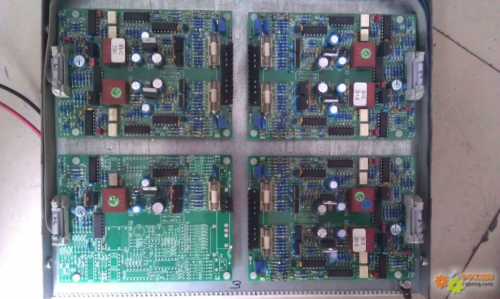

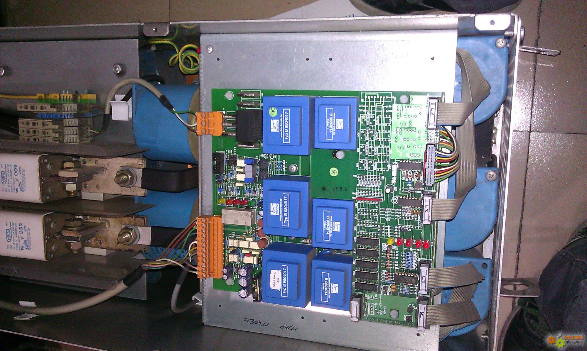

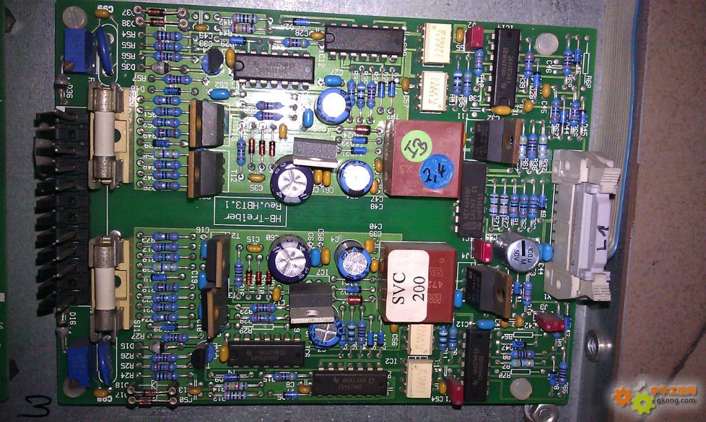

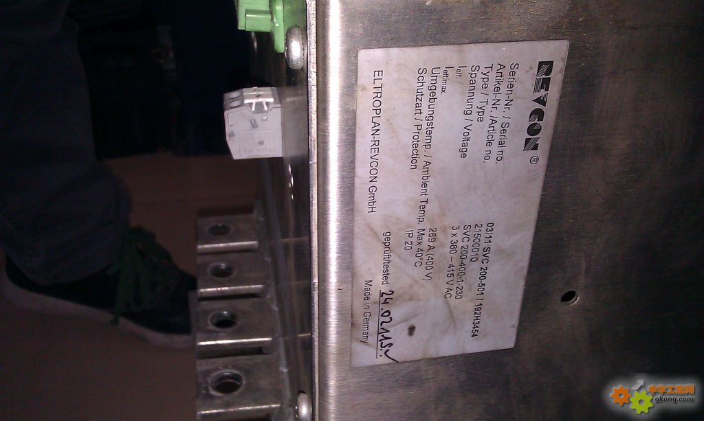

这个我第一次接触到正规的能量反馈单元。下面我上几张照片。问问大家能量反馈的工作原理。这里我还有很多疑惑的地方。

我去年维修过跟你的一样的能量再生单元,90KW的,其原理只是将变频器或者伺服驱动器直流母线的电压(是电机制动时产生的泵升电压)按照电网的相位,频率同步逆变回电网去,从而产生节能的效果,非常有用的,一般制动或者变速频繁的机器会用到,国内的较少见。
