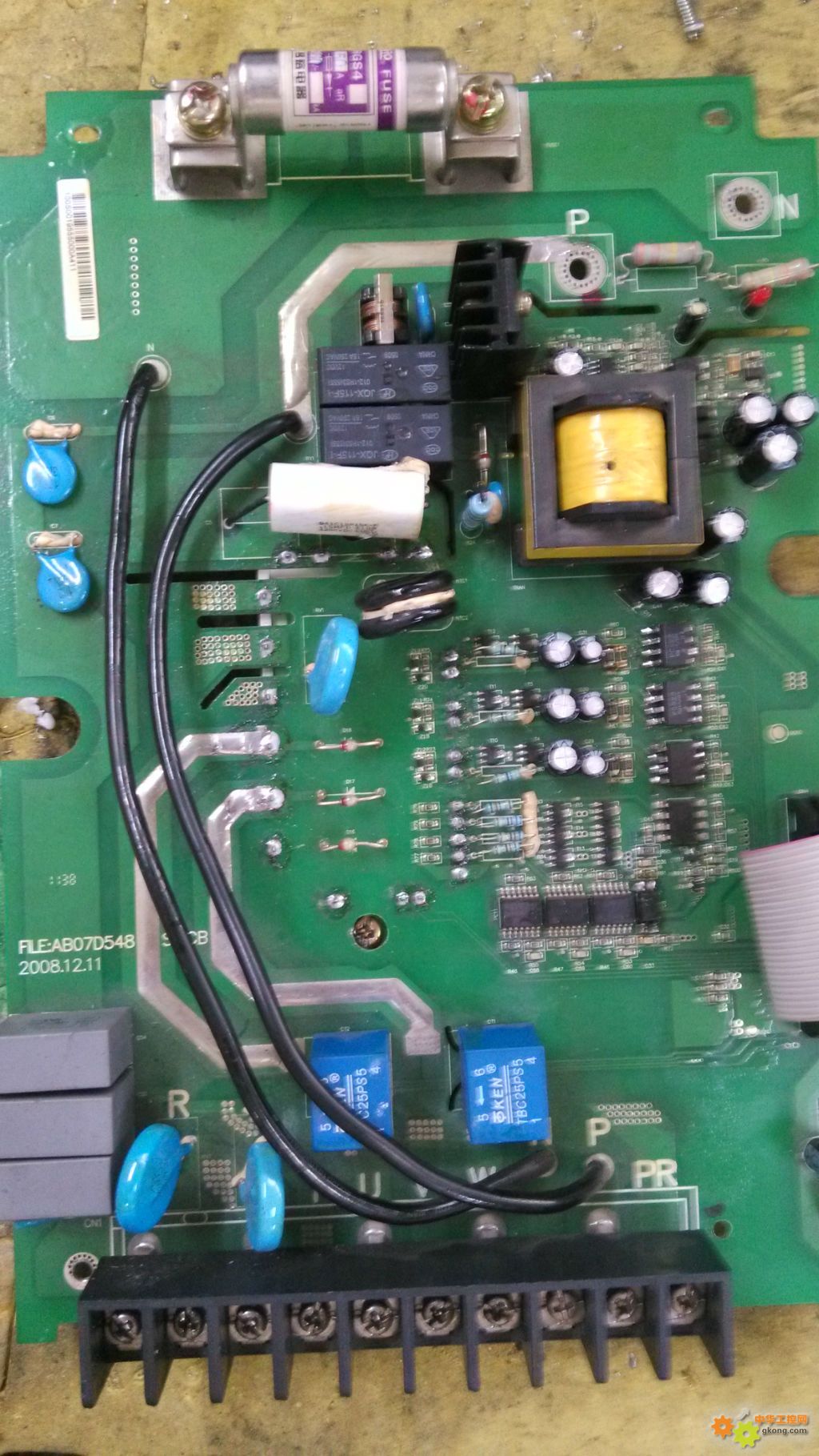

向各位大侠请教一个问题。海利普HLPH05D543B单板测试,不带电机输出平衡,但是带电机5-6S后跳LU。请问是哪里出问题了,电容都换了,缓冲电阻没问题,没有假焊.模块有测试过好的。麻烦指出哪里出问题了,最好指出哪个元件,感谢

旁路接触器没有吸合

检测电路有问题了吧

测一下直流母线的电压吧 有没有明显降低

是吸合了的,我怕吸合不牢固还特意换了一个

检测我都拆了试了,一样

看下故障时的母线电压是多少?!
