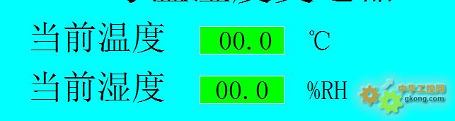

我正在使用亚控组态和和利时LE5109做以太网通信,遇到点问题

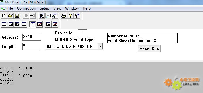

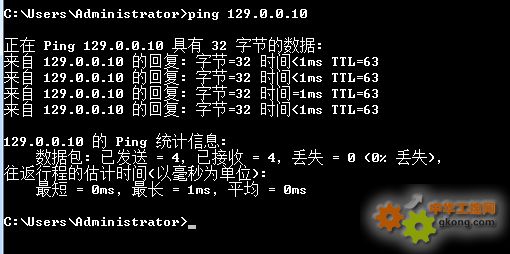

我用以太网连接PLC可以正常监视对应地址值,然后用ping测试通信成功,modscan连接也显示正常,但是组态里边实际的读取值是0!对应的设置值也是正确的,这个可以保证!请问各位大神,有碰到过我这种情况的吗?类似的也行,能给我说说当时是什么原因造成的么?

问题解决了!是组态里边的一个驱动有问题!
