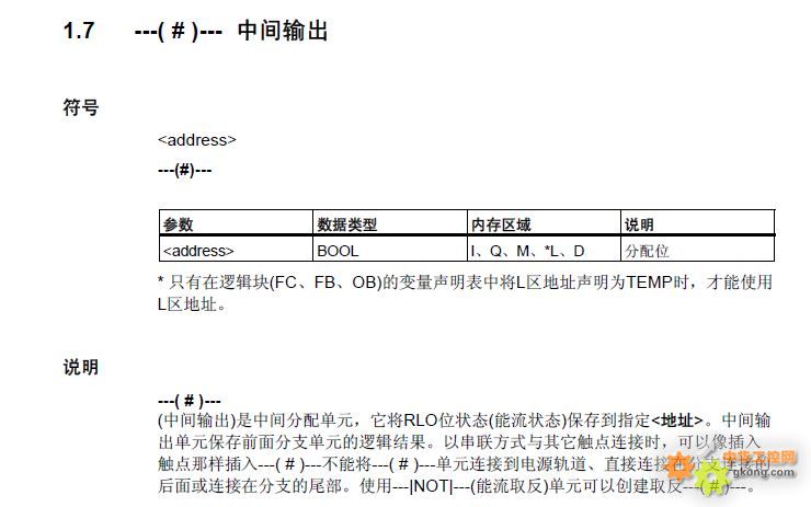

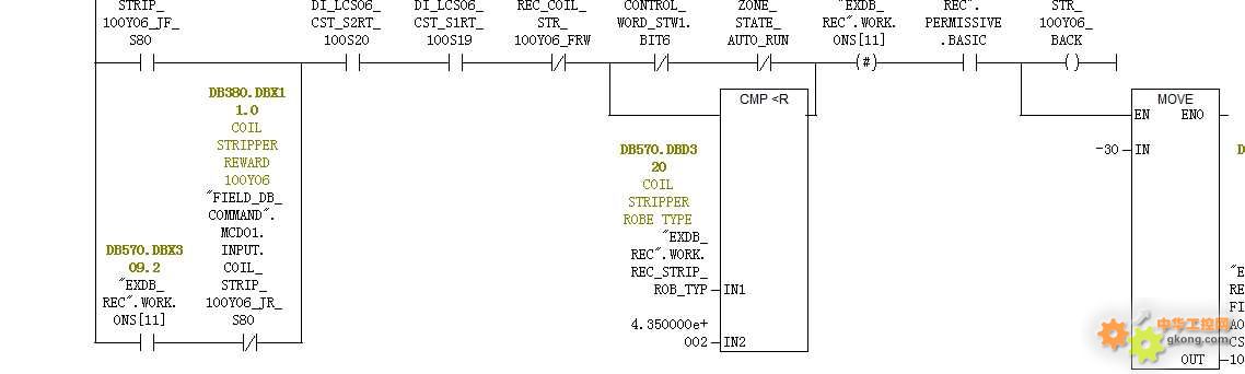

这个程序是什么意思,#是什么

中间输出,将RLO的结果存入这个地址

楼主正解,通俗一点说,就是那个中继之前所有条件全满足情况下才导通
