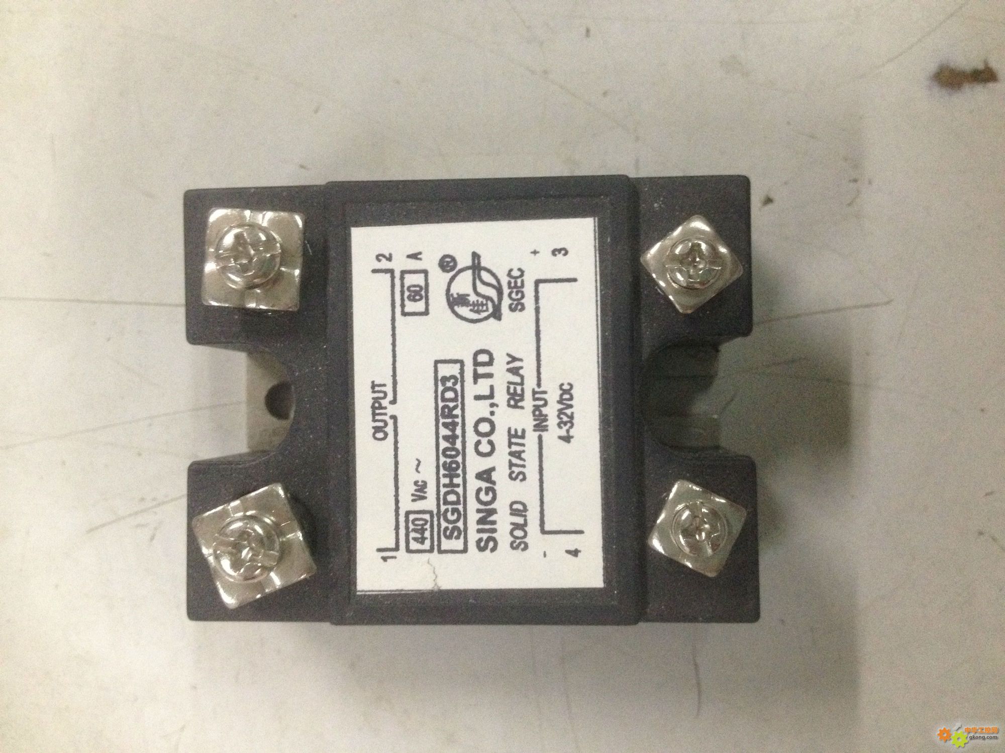

请教一下,这个一个什么,如何测量好坏?

这个是固态继电器,24V输入,输出为220V的情况下容量是60A的。

固态继电器,3,4引脚控制,1,2引脚输出

1正2负接3个干电池,然后3和4做开关串一个灯泡接在220电上,如亮就是好的。

不好意思,搞反了,应该3合4接电池,1和2串接灯泡

楼上的说得对 一般固态继电器损坏都是触点击穿 如果万用表测量 1 2之间的电阻为欧姆级别的就是击穿了

好像是继电器吧,通电后用表量

请教一下,这个固态继电器上边标的是440VAC,60A啊!
