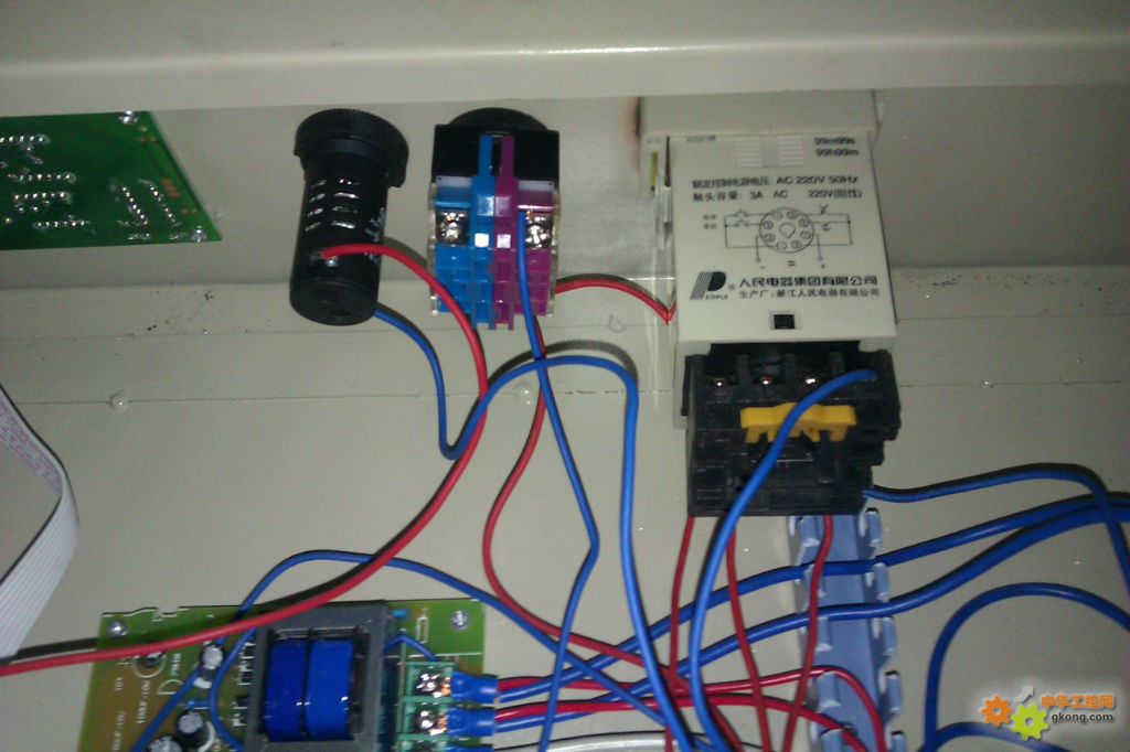

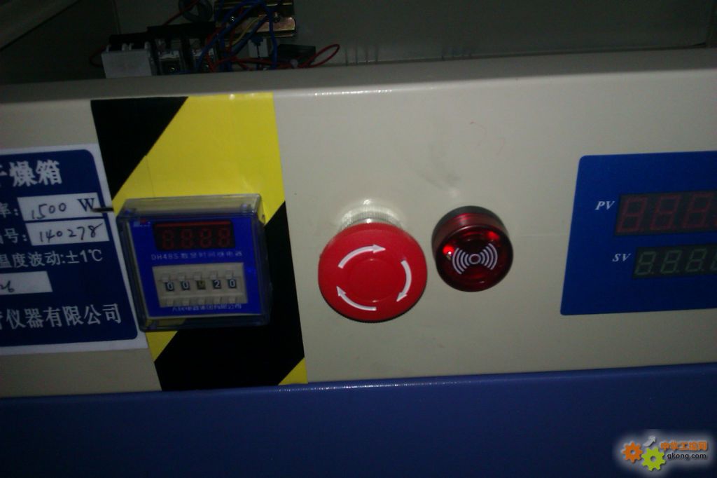

该烘箱购买时,没有定时控制部分,每次使用时员工目测设定温度到了后,手动设定闹钟时间,时间到后,去取出产品,使用不是很方便,经过改造后,只需放入产品时设定好温度和时间,到达设定温度自动计时,计时完成后蜂鸣器报警,虽然是小小的改造,但是给现场作业人员提供了方便,也提高了效率
这张是加装的蜂鸣器,计时器,停止按钮

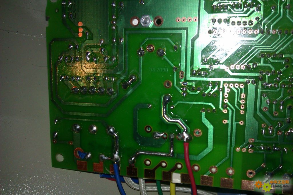

从控制板取出的两根信号线

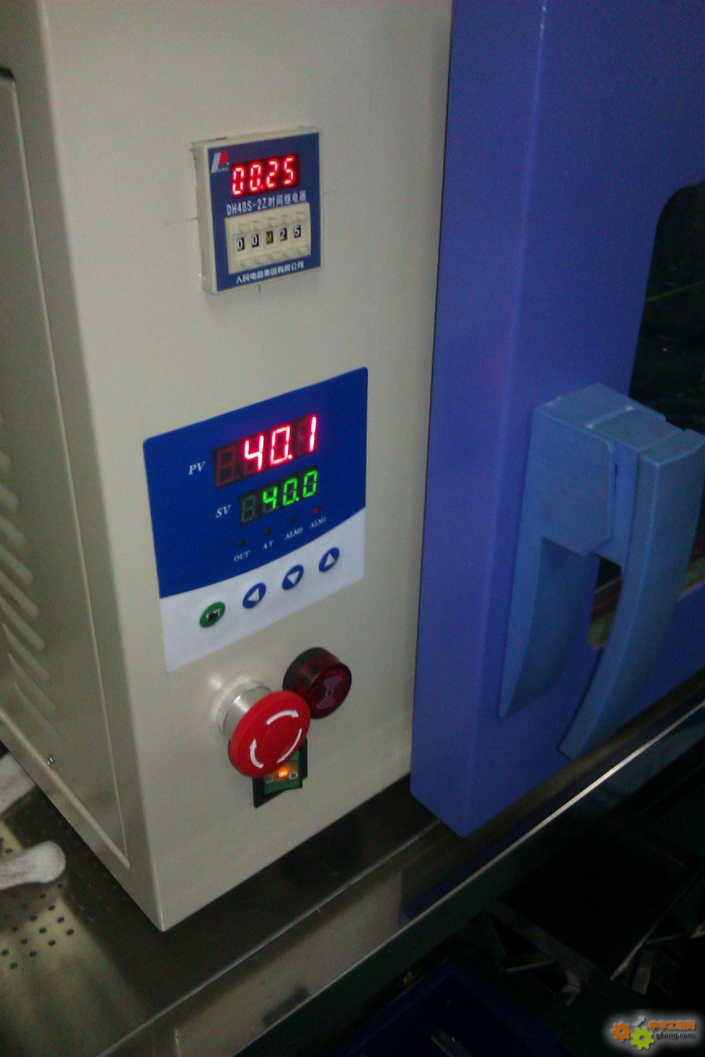

改装后的外观
内部加装的2P空开 和两只继电器
计时器开的孔稍微有点大,用警示胶带贴了一下,不是很完美,有点小遗憾,各位凑合着看吧,也请提出宝贵意见
再发一张改造的第二台照片,这一改开的孔比较满意,也请教一下各位在平时工作中,开这种定时器的安装孔位是怎么作业的

线太乱了

急停开关当停止按钮感觉上不理想。

感谢提出意见,这些配件都是领导买回来的,我只负责安装调试,没办法

是有点乱,下次改进

单片机电路板也是外面购买的吗?还是自己研发的呢?
感觉产品标签手写不上档次,最好机器打印呀。

板子都是买机器回来都有的,铭牌标签是出厂时就这样写的了,感谢您提出的宝贵意见

 高端点空气等离子切割开孔,低端就用角磨机了。
