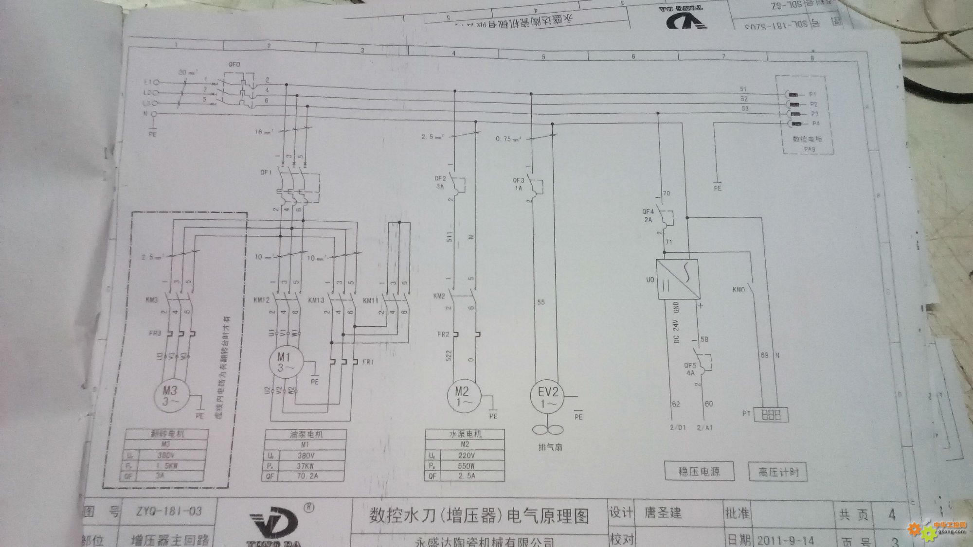

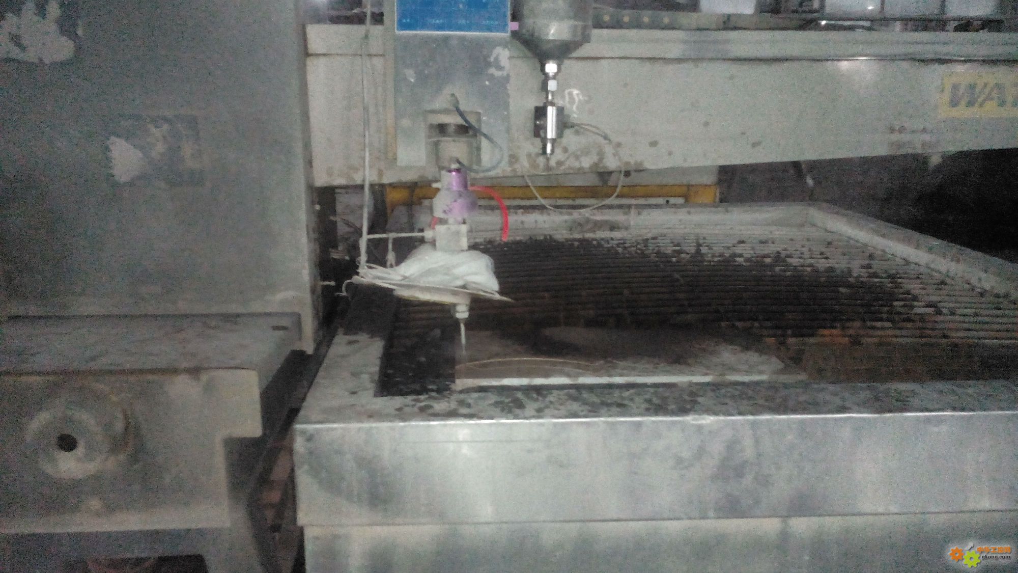

在论坛潜水这么久了,也该出来透透气了,哈哈! 次资料是水刀切割机的 电器控制原理图,回路图,增压总程维修拆解图。 需要能给有需要的朋友带来的思路。中国工业靠大家努力了。哈哈!

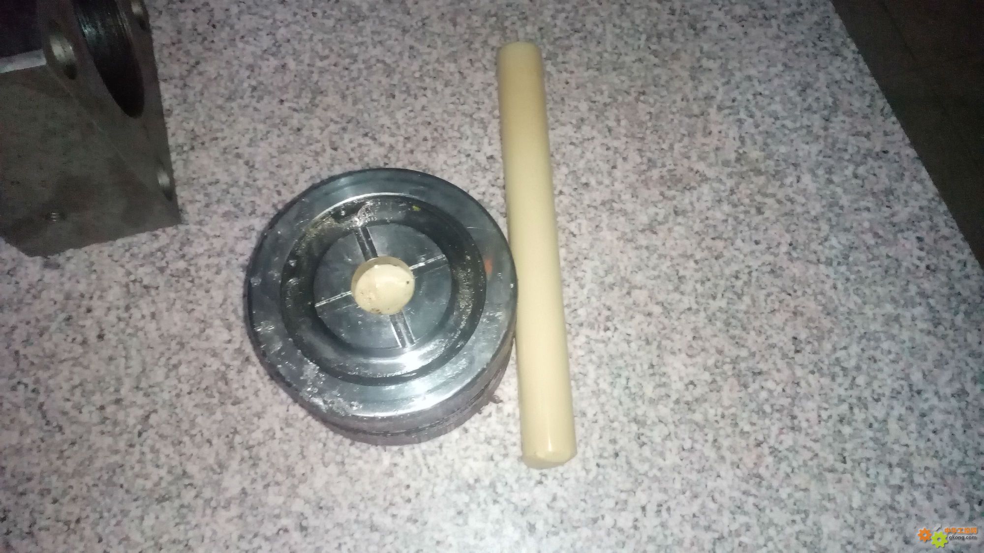

发表于:2014/5/31 0:11:56
回复 #1楼 欧巴马

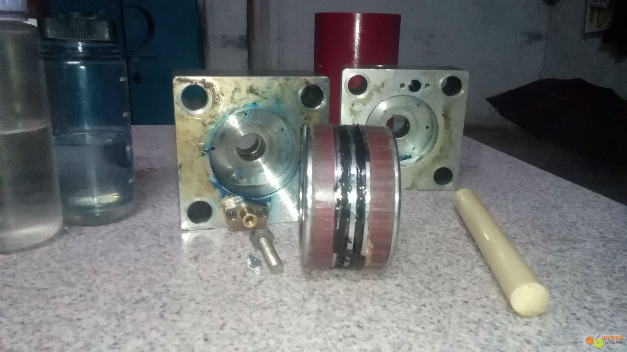

低压油缸活塞

发表于:2014/5/31 0:28:01
回复 #2楼 欧巴马

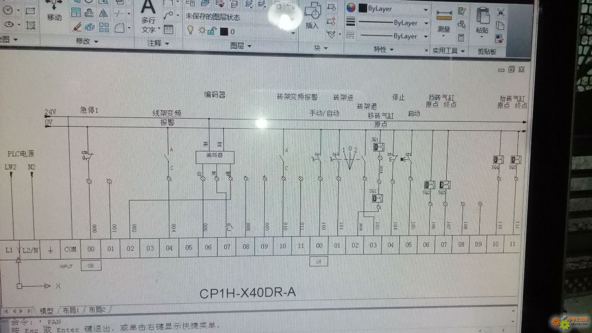

电路图

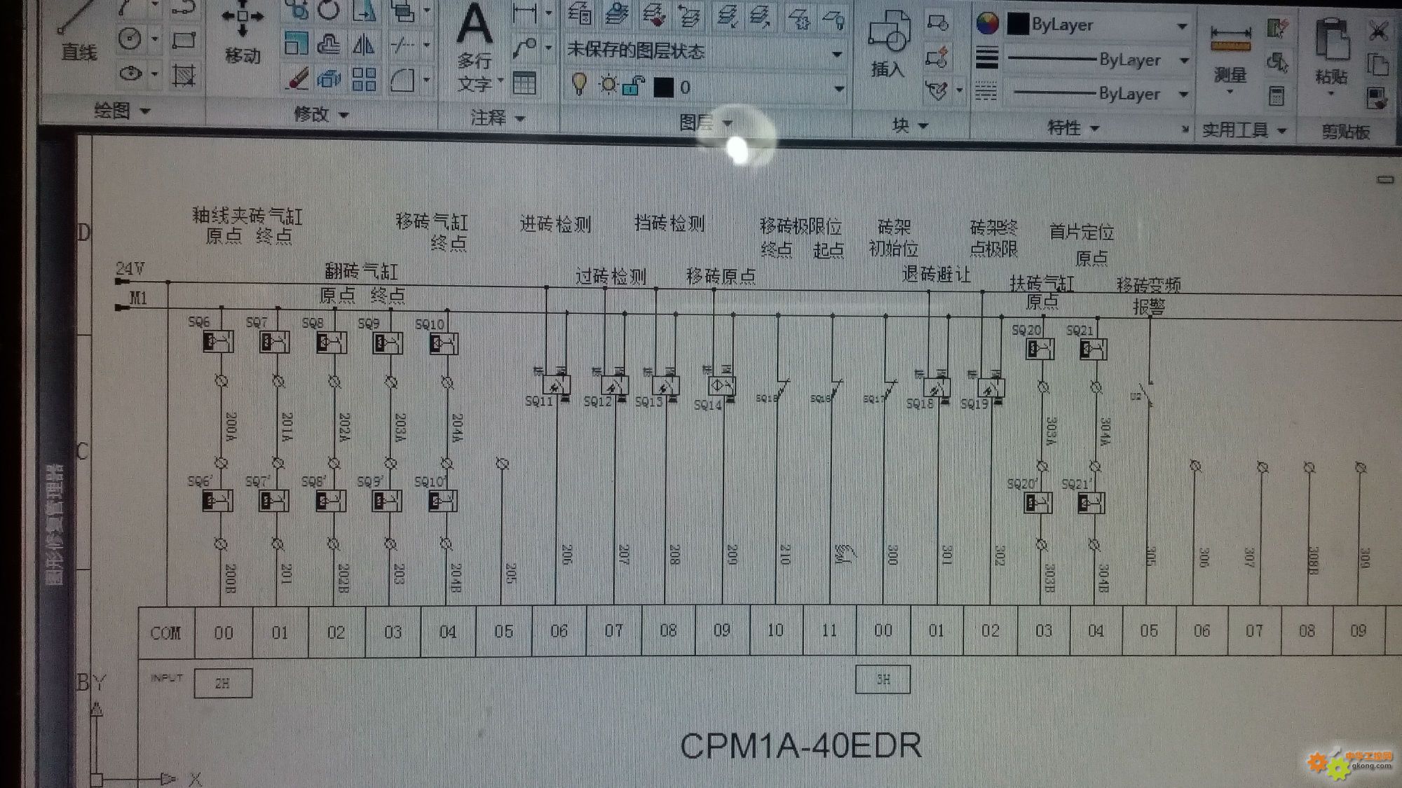

发表于:2014/5/31 0:28:46
回复 #3楼 欧巴马

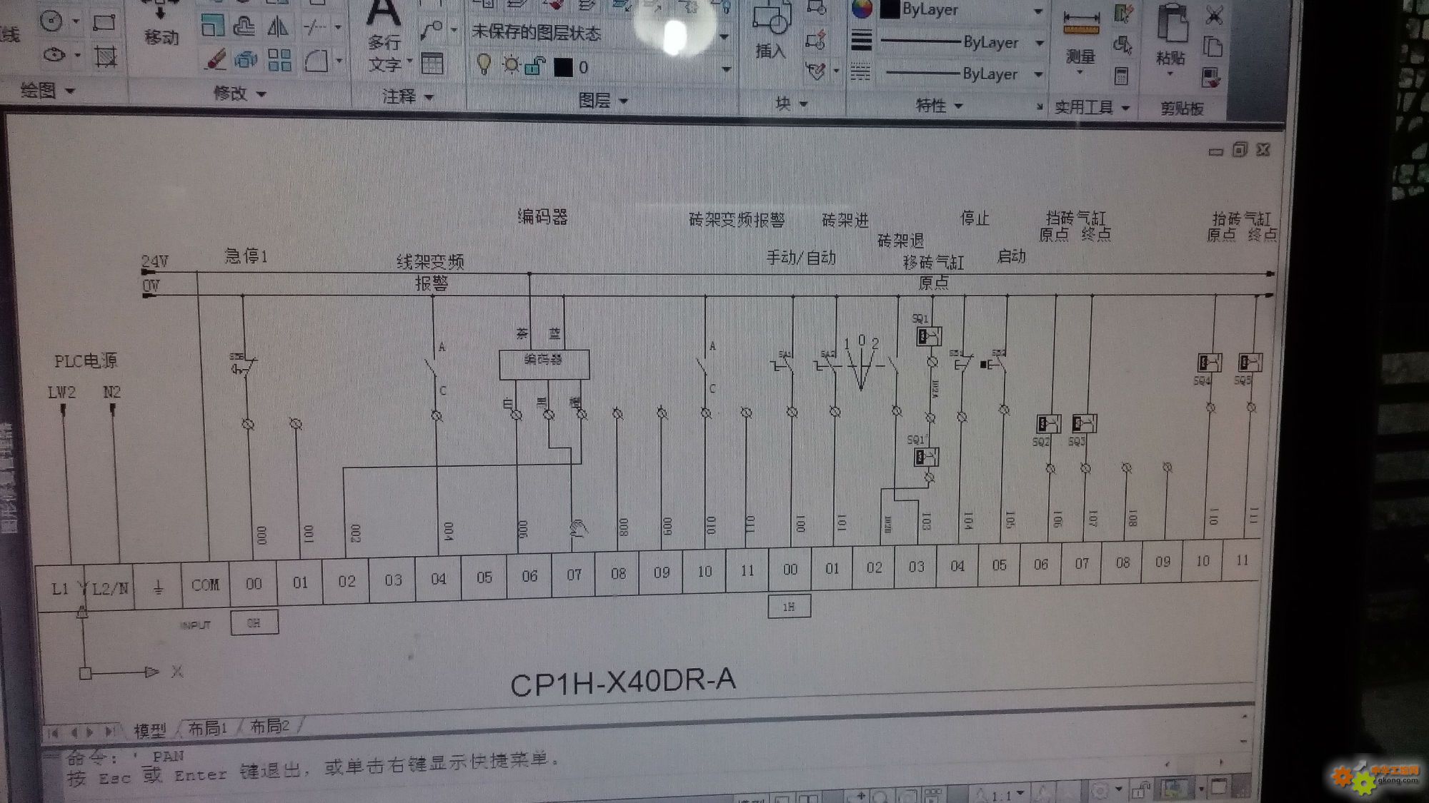

电路图
5202
欧巴马
文章数:304
历史总积分:5202
注册时间:2013/10/11
寻找英威腾(一)
发表于:2014/5/31 0:30:07
回复 #3楼 欧巴马
上错了  这是自动捡砖机的

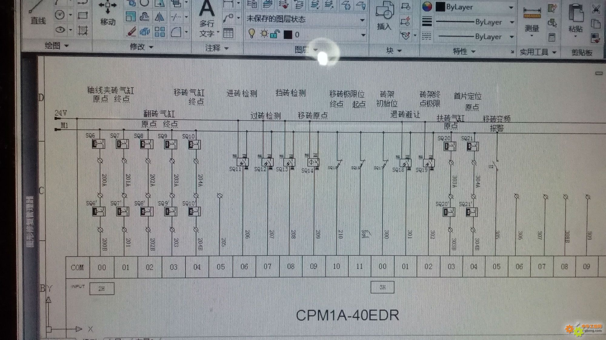

发表于:2014/5/31 0:33:12
继续
[此贴子已经被作者于2014/5/31 0:34:24编辑过]
5202
欧巴马
文章数:304
历史总积分:5202
注册时间:2013/10/11
寻找英威腾(一)
发表于:2014/5/31 0:36:19
回复 #6楼 欧巴马
又错看来是要睡觉了 明天再继续

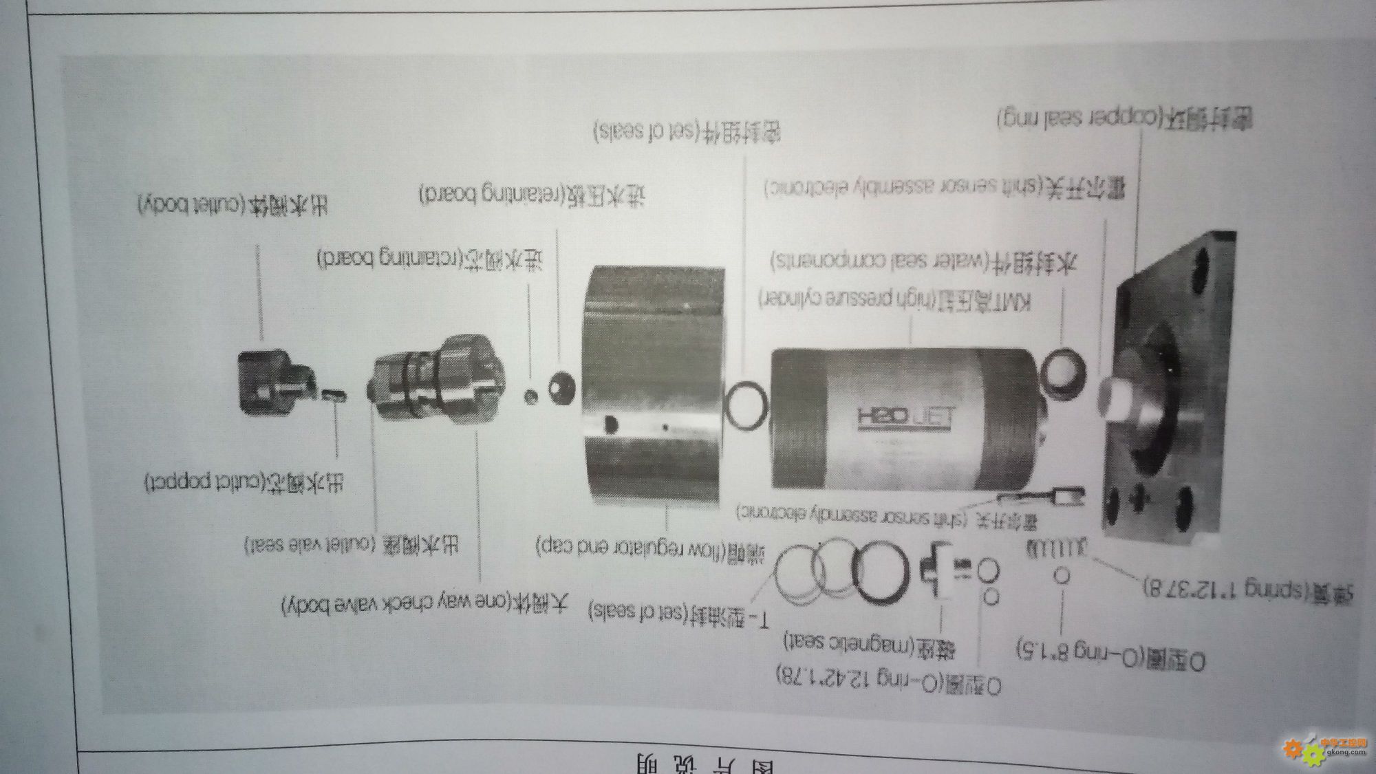

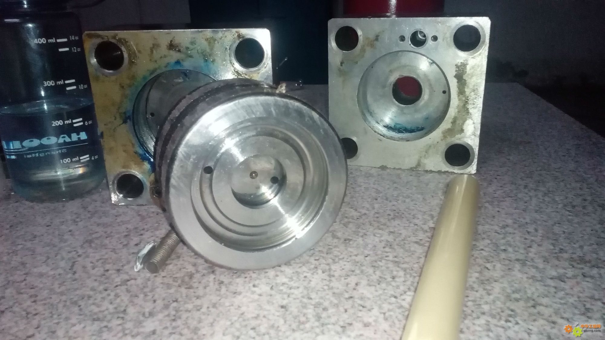

发表于:2014/5/31 0:40:16

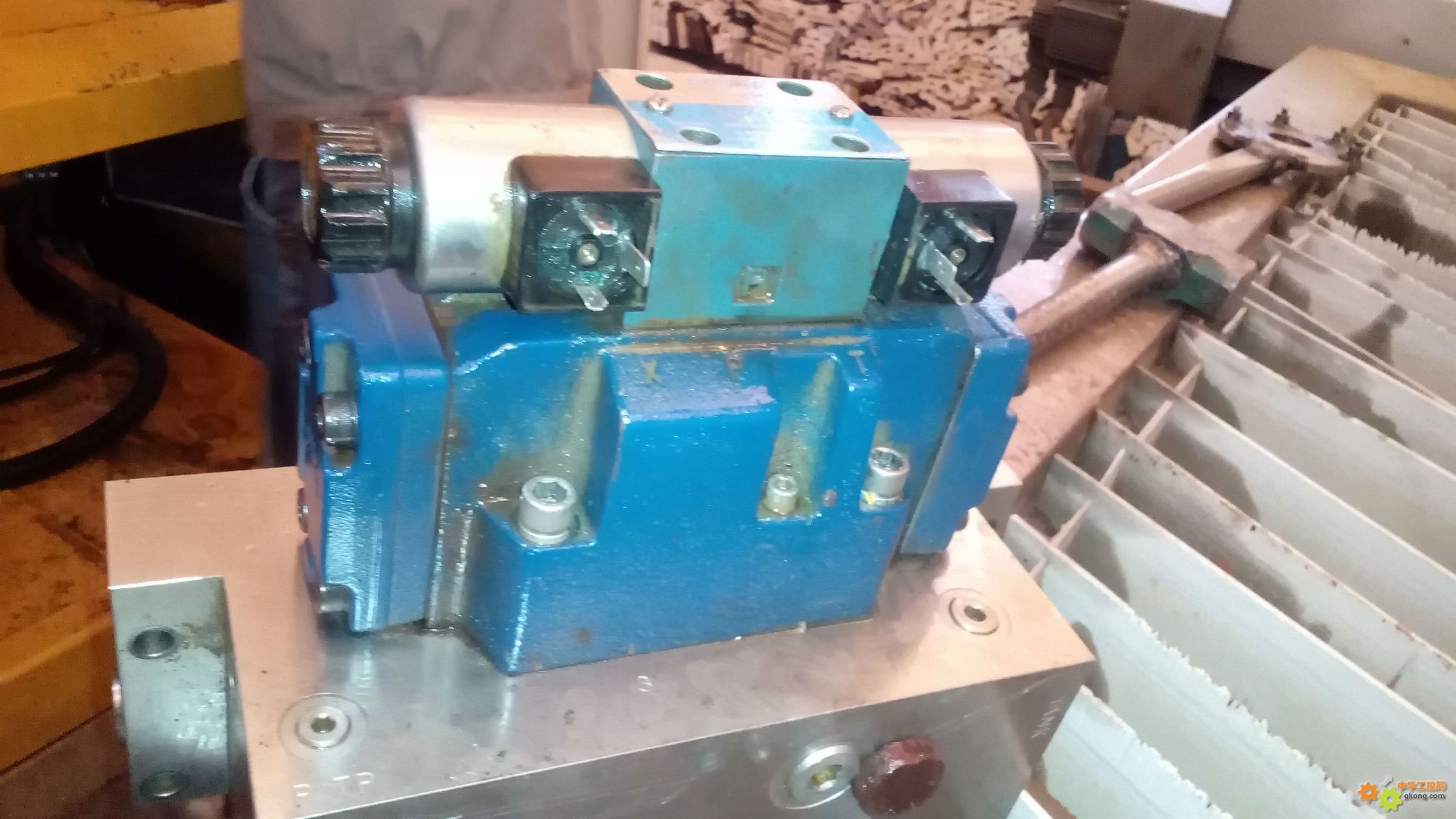

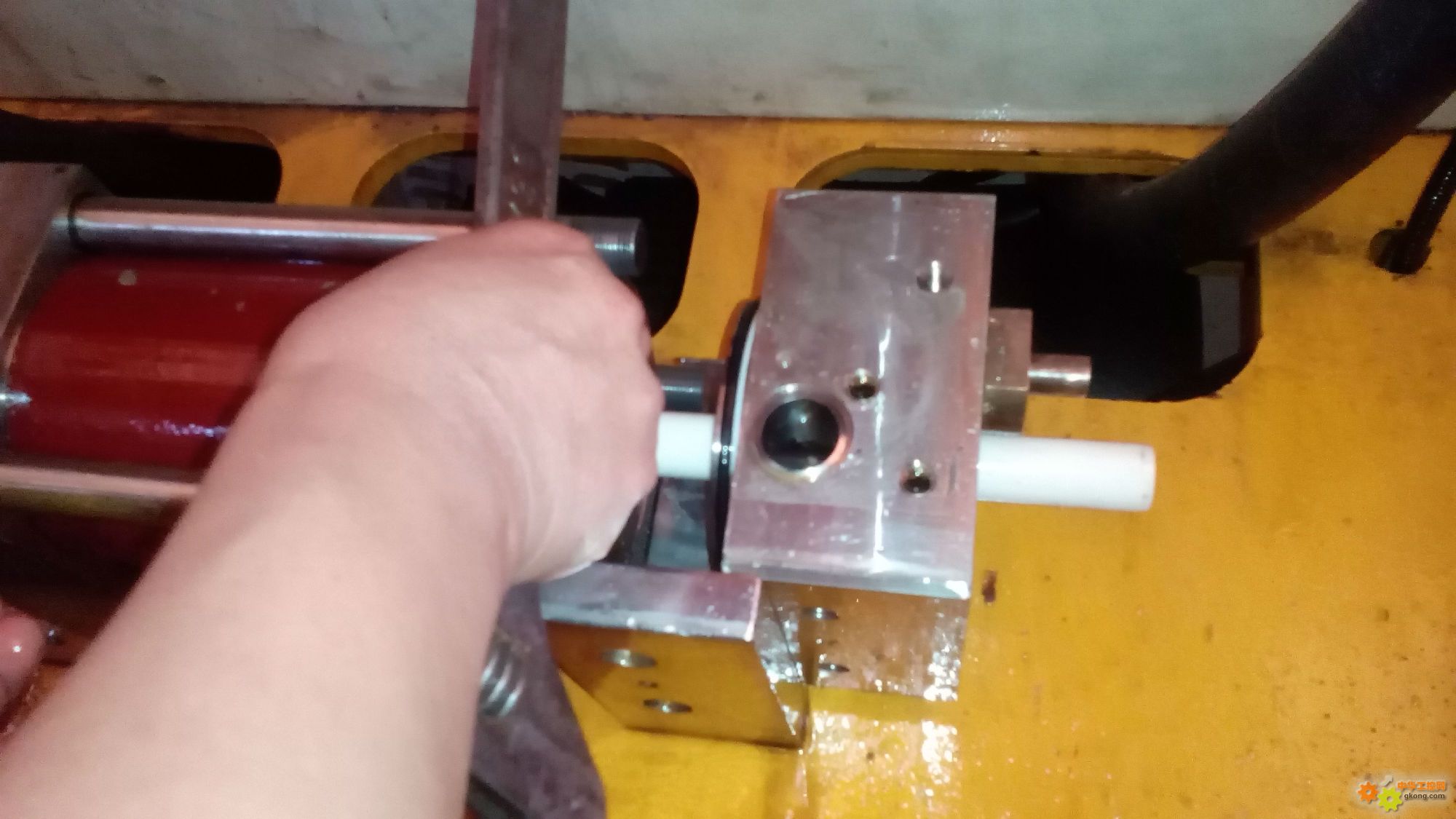

增压总程部件拆出
