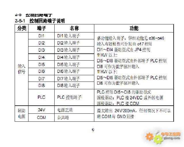

公司有几台设备用到编码器,但现在无法检测编码器是否有故障(编码器安装位置很不容易拆卸)。
正好手里有一台普传PI8100 变频器,看说明书开关量端子DI6为数字脉冲输入,所以想是不是可以用来检测编码器输出脉冲是否正确。
如果可以的话,如何接线和参数设置,望各位前辈不吝赐教!

发表于:2014/5/30 21:34:26
端子说明
