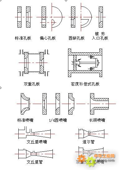

只了解小孔节流。

孔板用的比较多,但是压损比较大。此外,标准喷嘴用的也很广泛,压损较小。

我们这里有一种涡轮转子流量计,靠检测叶片旋转的脉冲数计量。当然也有节流孔板, 经常出问题, 一是液体内细小的杂质都能让涡轮卡住不转(有过滤网还是不能完全解决问题);二是管路内气泡可能导致计量不准;三是涡轮容易损坏,轻则磨损,重则叶片缺失损坏。
不知道差压流量计能否解决管路内的气泡问题, 管路内不是一直充满液体。

关于管路中的气泡,什么样的流量计都是存在的。存在是必然。为什么?因为温度的变化和气态与液态转化是绝对的。解决的办法就是在流量计的入口处,实行气态对液态的转变,首先要有一个气液分离器,把气泡与液体分离,然后要么排除气体(放气),要么冷凝(气态变液态)。保证流量计的入口没有气泡,以此保证测试的准确性和精度。
