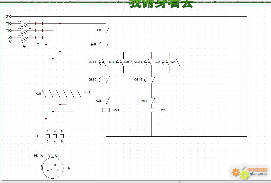

一气呵成,权当回忆温习了!空余理论知识,真要来实际搞自己要一天才能接线戳出来,实际搞自己不认识各个元件触点在哪,杂用!

图画的不错,根据图就好接线

画出两组熔断器来了。

不会吧,接触器线圈接PE呀!

嘻嘻,这图真的有玄机。保险用一组有问题吗?干嘛要两只保险呢?PE与N混淆是最要命的,电工一大忌呀。

有点瑕疵,这个绘图软件打印出来显示的都太小了。

问题如下:
1.熔丝重复有必要吗;
2.PE是接地线不是N线;
3.SB1/SB2这两个按钮有什么作用?远控用吗?看也不象,点动嘛,也不对啊

FR 旁边应该有个热元件符号

地线与零线混接,电工大忌

SB1 SB2没有互锁吧
