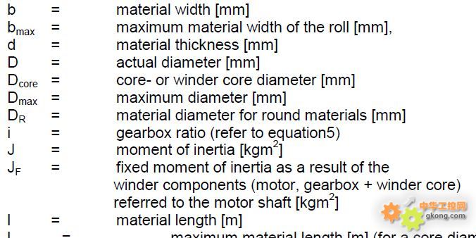

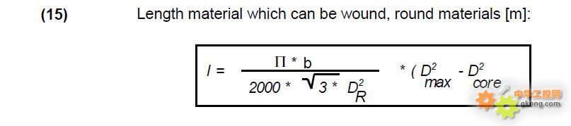

卷圆形材料,已知材料本身的直径,卷取棍的内径和外径,材料的宽度,求卷取材料的长度。公式见以上图片,请高手指点这个公式怎么得出来的,十分感谢!!!!
