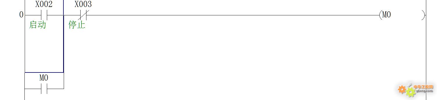

请教一下三菱的GX软件注释都是这么大一块么 写的标注才两个字 太占地方了

如题 就是这样 我也不知道怎么改了

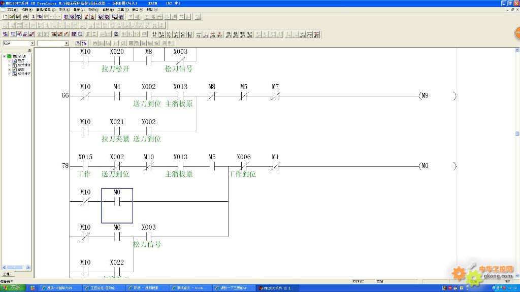

可以选择显示行数的

这种显示分9和11触点,选一下显示11触点看看。

再选一下软元件注释行数,选择1行就行了。

觉得5楼介绍的方法,可以减少占用。

抱歉 可能我的软件问题 还是我设置的问题 我的菜单栏里有“显示”但里面没有注释行数

没有行数选项
