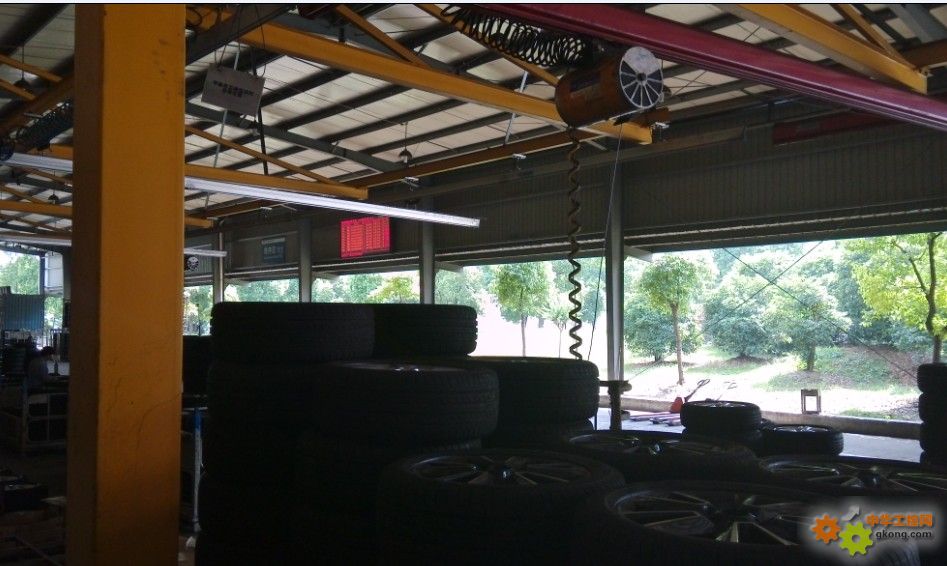

  图为公司现场搬运使用的 气动平衡器,是现有最环保、安全的气动提升工具,经久耐用,每一个小设备我们都要对其定期保养,使用寿命更长久。
 现来一些我公司对其实进行的具体保养方法:
每月应对平衡器进行一次安全检查,主要检查内容有:
1、紧固件是否松动。
2、上下吊钩有无碰伤、裂纹及其缺陷。
3、保险绳是否可靠。
4、外壳及塔轮应无裂纹、无严重磨损。
5、安全装置是否能正常工作。
长期放置不用,要卸荷保存,注意防潮,以免卷簧生锈。
