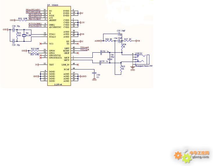

各位高手,小弟正在基于STM32单片机开发音频采集应用,运行程序后,发现存储的音频文件无内容。调试后发现
调用VS1003_ReadReg(SPI_HDAT1)读出的值不在256和896之间,无法执行后续的操作。请教其中的原因。以下是主函数的代码。谢谢!

兄弟,看看硬件有没有 问题 ?
贴图吧?
