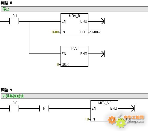

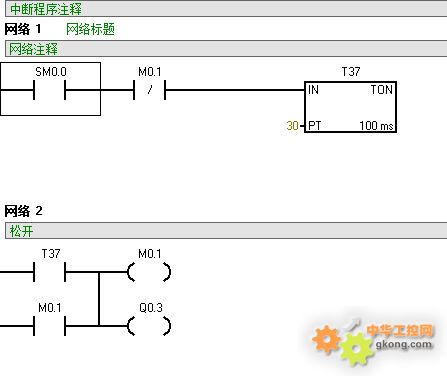

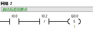

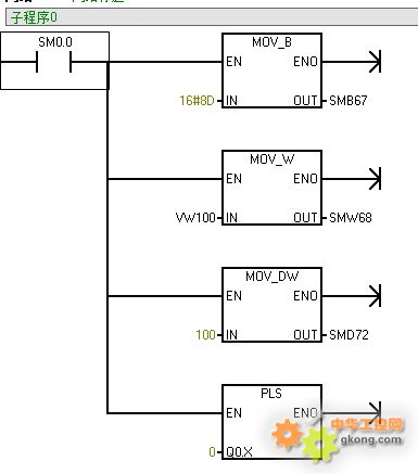

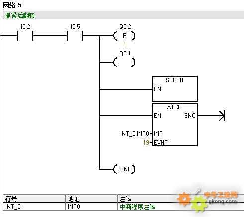

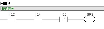

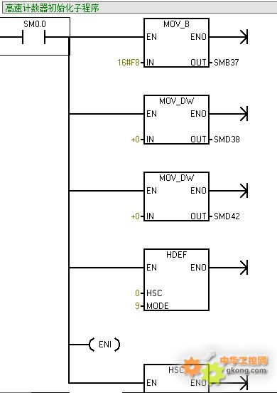

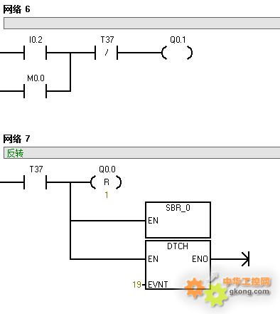

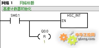

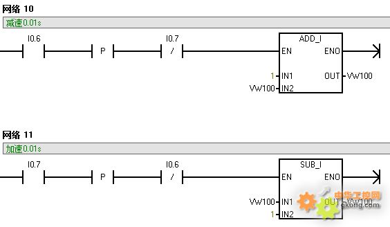

S7 200控制二相步进电机正反转,程序是否有问题?
