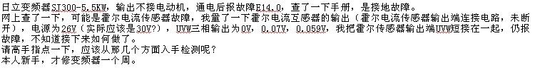

日立变频器SJ300-5.5KW,通电后报故障E14.0。

系统提示数字太多,真是晕菜!只有发图片了。

图片已经发了,顶楼的就是图片,文字发不上去,只有转成图片发了。
似乎是标题不能带数字?
论坛这个功能有点傻,希望管理员能改一下。

短路掉霍尔的三相输出到GND,变频器面板能操作了,接上负载,能运行了。
然后去掉霍尔的输出短路,上电运行,显示运行电流为3.4--3.5A,实际电流为3.1A左右,显示值略大。
变频器刚拿来的时候,灰特别大,机床上用的。
我在想,是不是灰尘影响霍尔的输出,导致接地报警?
现在没有故障现象了,会不会送到客户手里,再出问题,就麻烦了。
