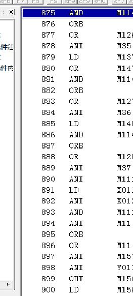

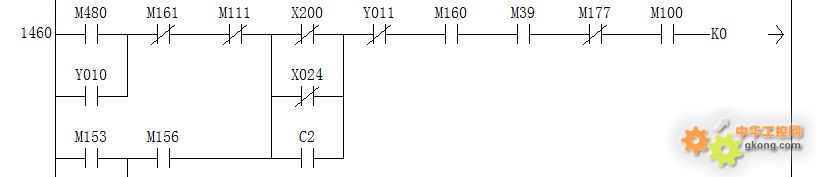

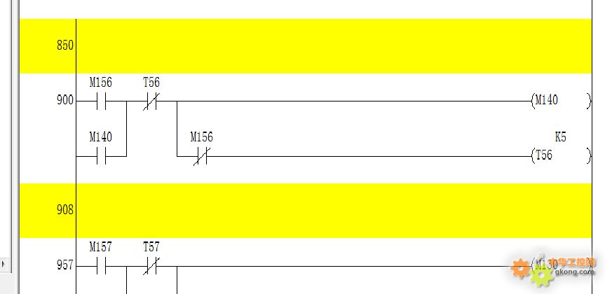

各位高手,现在生手遇到一个问题,望哪位高手帮忙解决一下。型号FX1N-40MR-001。黄色部分的内容,指令表中有,但梯形图中却没法显不出来;还有一个X200,这个是在什么编程软件中能输入呢,不管怎样输入都是超出了软元件的范围,可人家是怎么输入的?这可是在一台正在正常使用的FX1N-40MR中读出来的呢。

FX1N最大只支持128点;你连X200都搞出来,你以为是大型机;

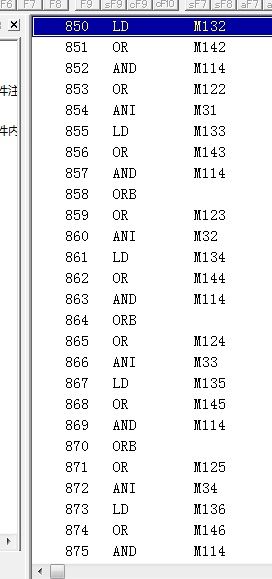

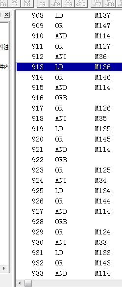

黄色部分很正常的,接点过多,属于软件的一个BUG,切换到指令表就能全看到了,或换软件也可以;

现在我最想知道的就是它的这个X200是如休弄进去的?

我碰到一次q系列的是黄色的,但是里面内容有显示,但是q02cpu err灯亮,于是乎我把黄色的那个充新删除新写一模一样的就好了,黄色的没有了,写进去就ok了。

我碰到过一次 然后用FXGP-WIN-C可以完整显示

你切換到指令表把其中的黃色部份刪掉再切換回梯形圖模式就可以,一般這種情況是在在線編輯程序運行中寫入後再上傳程序會出現,因為在線運行中寫入時,更改的程序長度小於被修改的程序長度後出現的,你也可以斷開在線模式後,編輯下載就不會出現這樣的情況

编程时选FX2N就会有了,FX2N可以支持到X200;

应该是编程时选错系列的,就可以编 进去

你的PLC型号没有X200哦!上面的师傅们说的很对啦!

黄色部分删除,那段程序不就没有了吗 ,在从新写?
