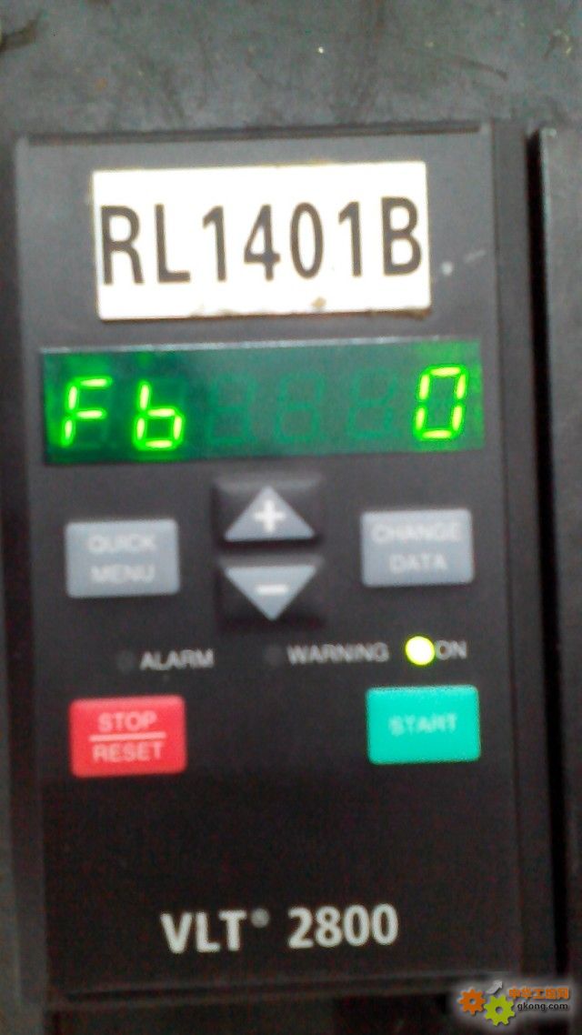

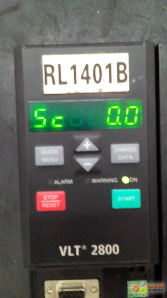

丹佛斯VLT2800显示器显示状态有Fr ,Io , Uo , Po , 5c或是Sc , rF ,其中5c或是Sc是指什么,rF是指什么,说明书没有解释清楚?
能看到关于5C,SC,rF的画面吗?

回复 #11楼 ZHTOK
这是真的有,但是面板就是这样显示的,我也不清楚是什么才向您请教

可以拍个图片上传看看吗?

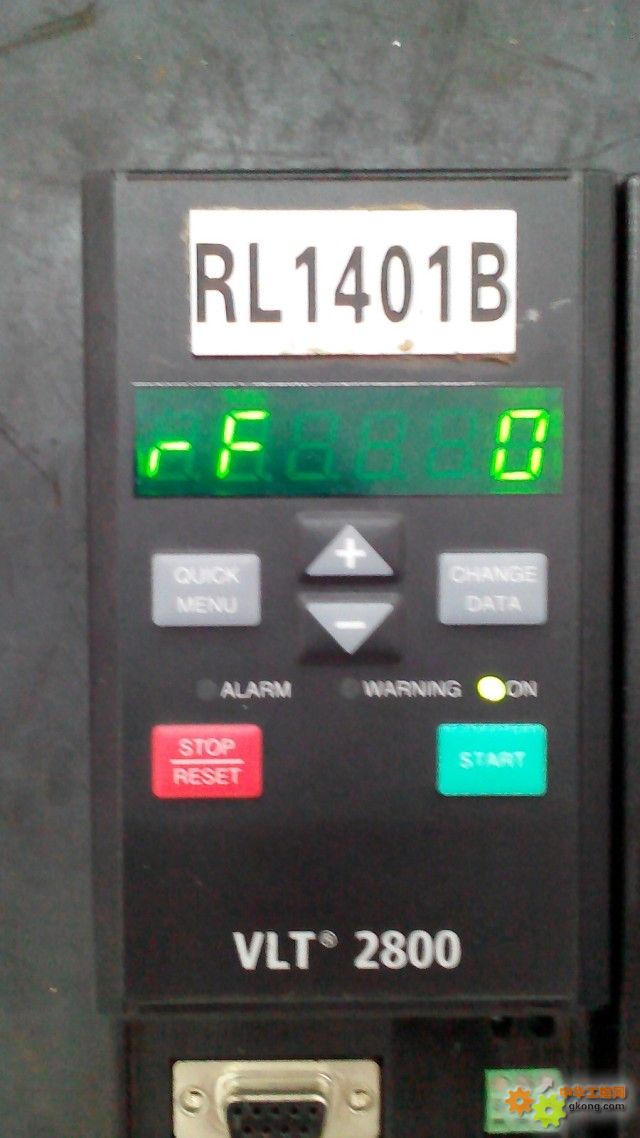

#14楼
回复 #13楼 ZHTOK
就是这个画面

rF那个画面没有动态显示吗?这个应该是频率,你给个频率让电机转起来,看看rF右面的参数。
