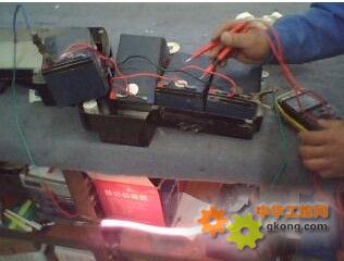

             首先在补水前,你要准备这些工具,电筒:在补水时照明可以帮助清楚的看清补水孔内的水位,镊子:用来夹取橡皮帽用吸水纸棉,一次性针筒:用来给电池补水,上面带刻度,这样可以清楚的知道补了多少水,吸管:用来吸出多余的电解液,一字起:用来撬开电池封盖,锤子:同一字起功能一样。
             除了上面的这些工具以外,你还要准备下面图中的纯净水,在超市就可以买到的,娃哈哈或是乐百氏均可,一定要是纯净水,千万不要用矿泉水。
             801强力胶,用来补完水后,把电池封盖重新粘好。

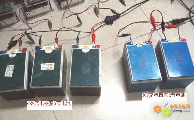

             还要准备一个电动车充电器,如果是24V的电池,则再准备一个36V充电器,如果是36V的电池,则再准备一个48V充电器,如果是48V的电池,要再准备一个60V的充电器,如果没有,则需要找一个36V的充电器,把48V的电池当成两组24V的电池来处理。

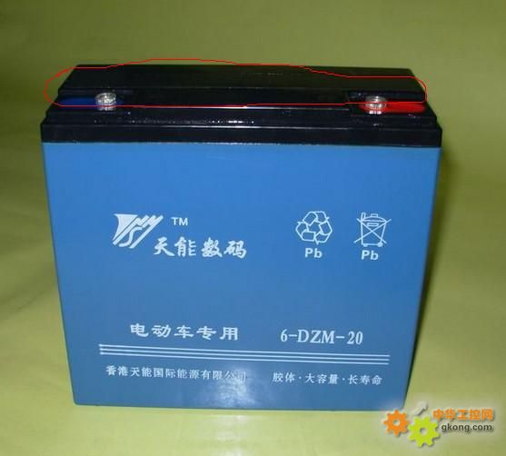

           电池是用胶或是其他粘合物封住的,在红圈处有两个小口子,可以用一字起,加上锤子,把电池的封盖撬开。有的电池没有用胶,从黄圈处可以看出撬开的方向,这种较容易撬开。还有一些其他电池,基本上都是这样。打开了封盖后,接着就是把橡皮帽、吸水纸棉取出,在取下橡皮帽时,要注意,最好用个东西在上面挡一下,防止有的橡皮帽内部气压过大,打开时,会蹦起老高,有酸带出溅到身上!如图中红色线为封盖处:

             用原车的充电器充满电池后,这时按我前面说的,你是36V的电池,就用48V充电器充电,是48V的电池,就分两次,用36V的充电器来充,这时的充电器是不会转绿灯的。
             记住,这时充电的时间绝不能太长,在充了约15分钟后,就可以看一下,每个孔内是否每个孔内微微的有电解液高出,如果没有,再一点一点加,直至加成这样。当每个电池的孔内都成了这样略带水旺旺的情况,当充了约30分钟后,用吸管吸出每个孔内多余的电解液,以再也吸不出来多少停止。
