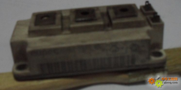

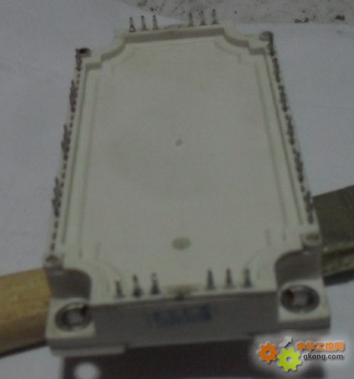

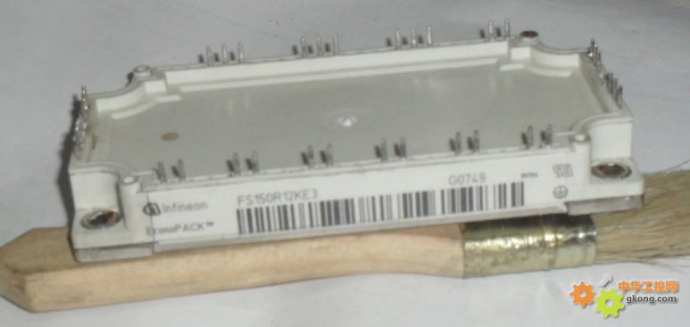

买了个二手模块FS150R12KE3,感觉外观比较白因以前没接触过,请各大侠办我看看谢谢了如上图
以前我接触的模块外观较黄如上图

量看看吧,为了品相外观都处理过了吧!

不用万用表量,是不知道好坏的

量是好的,用47表+手测能触发,就是请大家看外观是比较白吧,

量了触发都是好的,那量结电容应该也是正常的。
除了上机试基本没有别的测量办法了,你在主回路上接0~380v调压器改装的可调直流电源,慢慢加压试吧。

我手头有调压器是准备慢慢加压这种型号的模块外观是这样发白的吗?

如模块外观不对可以找他的

二手的应该有这个心里准备的 还是测量一下在用吧
