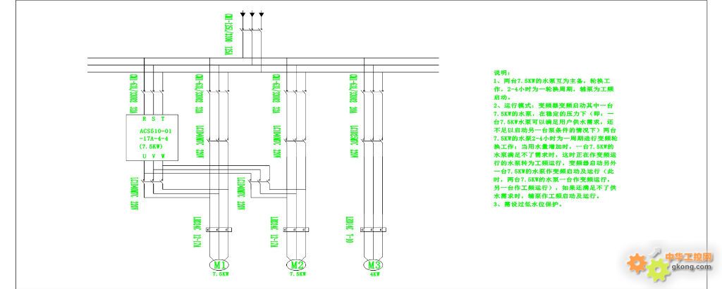

我想用PLC-S7200来控制变频器,还要用个昆仑通态的触摸屏,我不会写程序呀,想哪位大师赐教呀,有资补。

该项目为小区二次恒压供水工程,有哪位能帮我,发我邮箱或致电恰谈不13715647683

表情昆昆的屏 没用过  恒压供水 200 会 这个需要用模拟量 PID 输出控制输出 也需要拟量采集外面的压力 需要压力变送器 用CPU224XP  可以表情

以下是引用506196668在2014/5/23 20:13:13的发言:
什么软件画的啊?

回复 #3楼 转身祭喧哗
我看像CAD画的!

呵呵,不会写程序,是业外人士对吧。
其实硬件和程序并不困难,困难的是调试,在完全不懂的情况下去安装测试,估计头都大。
请人吧。
