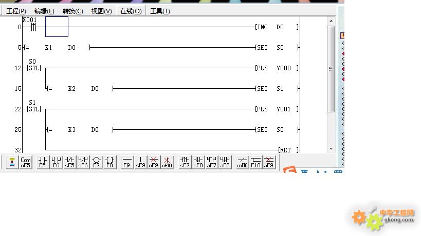

交替指令不能实现以上结果
[此贴子已经被作者于2014/5/23 16:37:27编辑过]

#13楼
上面梯形图还少剪了当D0等于K3是转移K1到D0一步,仿真可以实现

#14楼
回复 #10楼 人马射手
你认为不行就说吧,但是仿真做过的行,那是2态转。如3态,4态的我认位也行,也不会出现冒险竟争。

你用GX还是work2仿真的?我用交替指令仿真是出现周期波动现象,我正查原因的,试下,不防共享你的程式下,一起进步吗!呵呵

LD X1  .  ANI Y0.  ANI Y1.  ALTP M1.  LDP M1.  OR T1.  ALTP Y0.  LD Y0 . AND M1. OUT T1 K20. LDF M1.
OR T2.  ALTP Y1 . LD Y1. ANI M1. OUT  T2 K20.  END.
上面的仅供参考, 把y0和y1输出带的接触器,把接触器联锁。
