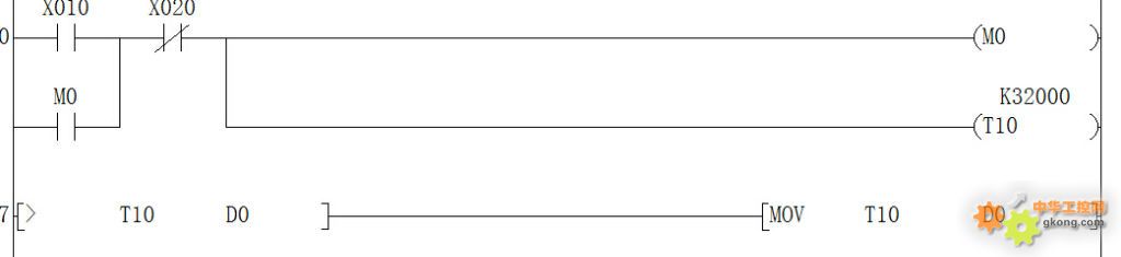

如遇到X8开始计时遇到X28计时结束,遇到X28时计算的时间不会清零可以看到

使用PLC内部的断电保持时间继电器。

谢谢,就是这意思,我自己也变了一条就是没下面的那条mov指令

四楼就是我想要的

用了T256计时器但断电还是会清零
