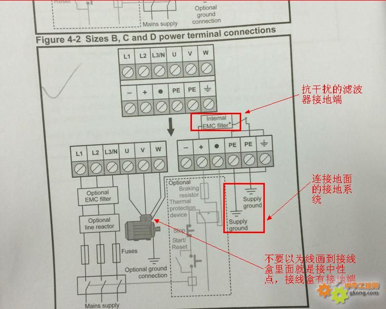

#14楼
回复 #8楼 cfg168
是这样的,我在电源和电机之间会加一个变频器,可以单相输入,三相输出进入电机,变频器上有个逻辑接地的端子是否连接星接的星点?

#15楼
回复 #14楼 A得梦
呵呵,变频器接地是为了保护变频器本身的控制电路以及主电路系统,没有遇到过变频器接地与马达星形接点连接一说,而且变频器使用说明也没有任何解释,楼主的想象力真是丰富。

#16楼
回复 #15楼 cfg168
请看第二张图电机和变频器接地符号连接的那根线

#17楼
回复 #16楼 A得梦
呵呵,我认为是这样解释图片的:

#18楼
回复 #17楼 cfg168
谢谢呢~问题就在于我的电机接线盒里没有接地端啊。。。好忧桑。。。
