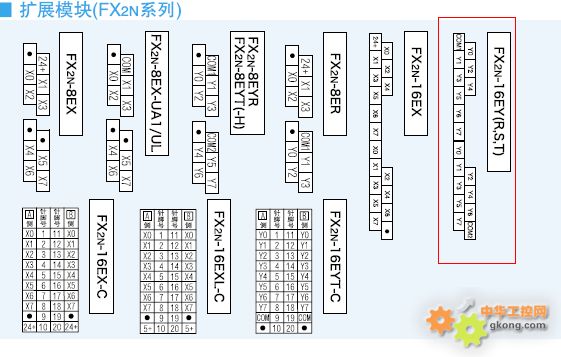

哪位大神知道  FX1N-16EYR  的  接线端子 排布(我画图要用)   ,  他的照片  也行  我主要是看 他的端子

FX的选型样本上有

呵呵;瞎扯;
FX1N-16EYR这种型号有吗?
三菱只生产过FX0N-16EYR  FX2N-16EYR;
