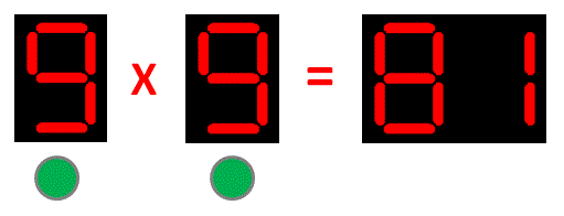

PLC的出现大大简化了控制设备的设计和制造难度和时间。数字电路、布尔代数等这些基本理论和工具已经少有人使用。带着一丝怀旧情节,为了给新人解释PLC的发展史,用工控行业“石器时代”的工具设计和制作一个小玩意,也算是一种复古。
功能:99乘法表
用4个7段数码显示乘数、被乘数和乘积,用两个按键改变乘数和被乘数的数值。
如果用PLC,也就是几句话的事情,可能连编程带接线不用一个小时就统统搞定。
但是,当我们回到“石器时代”,我们手上只有一个东东:继电器-PLC的老祖宗。一个极具挑战而又略显无聊的问题摆在我们面前。但在N*10年前,这的的确确是一个非常实际的问题。

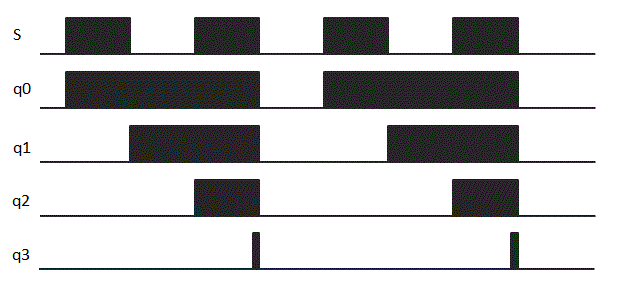

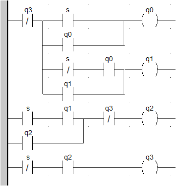

首先要解决如何只用一个按键来改变数值,即用继电器搭出一个计数器来。
利用以上的逻辑可以搭出一个1位的计数器。
优化接线方式便可以用5个双常开常闭的继电器来实现。通过级联的方式可以做出2位,3位,4位的计数器。1到9需要4个二进制位,所有需要至少20个继电器做出一个乘数的计数器。加上被乘数至少40个!

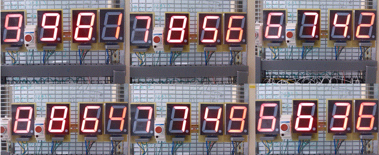

最后经过优化,共使用43个双常开常闭的继电器。
