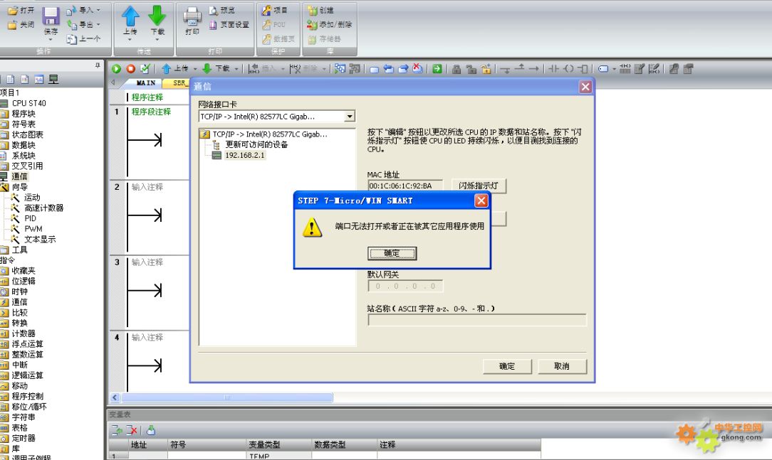

我的系统是XP,用以太网线根本无法与SMART通讯,上网查找相关问题,网络此类回答很多,估计大家都有这个情况,讲的是:pniomgr.exe启用,把它设为开机禁止启动造成的不能与S7-200 SMART通信,但值得说明是我系统并没有禁用,也没有看到启用等等,我人为在根目录下打了,通信上了,但仿问不了,如图

你的IP要与PLC在同一网段内

IP地址

网卡驱动没问题 IP地址对了就行了

以上说的我都试过了,IP全部在同一网段内,PLC192.168.2.1,电脑是192.168.2.2

重装软件就行了!

还不行请考虑电脑操作系统问题

最后一位哥们有点专业,试了,但还是不行,转件也重装了!怪了!!

你的网线是交叉还是直连?

我直接虚拟机里面运行OK
