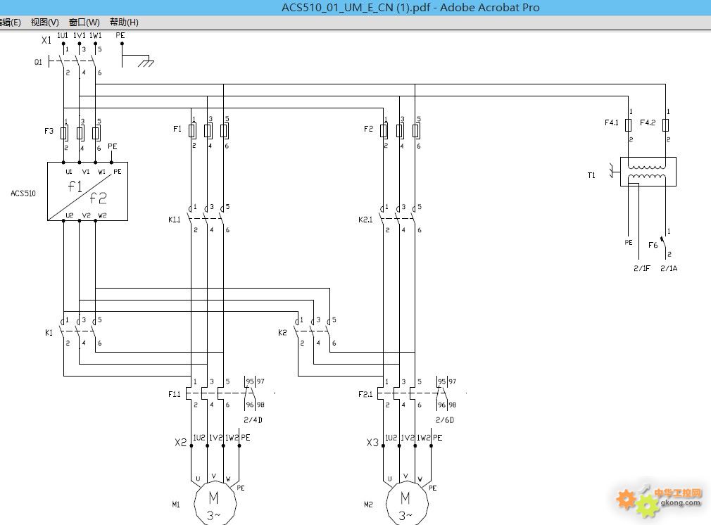

谁有恒压供水控制图?变频器是ABB的ACS510-01-017A-4系列,求控制原理图。

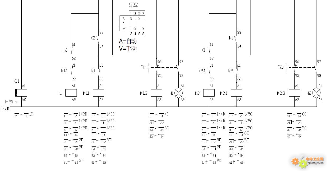

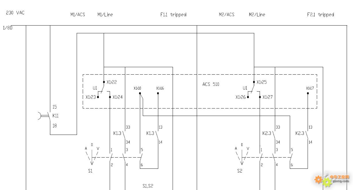

参考abb acs510说明书pfc控制。辅泵由于工频运行这点要花点功夫。柜子里空空的就一个变频器加几个继电器空开,不上档次
abb说明书两台电机工变频原理

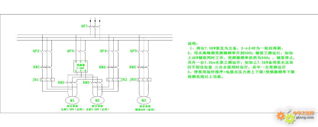

还有一种方法用plc(把下面这个电路图稍微修改一下就能用了,采用变频器内置pid功能,plc只负责切换增丢泵,如果修改时间需要加一个文本器或者触摸屏,可提升产品档次) 或者专用供水控制器。
http://pan.baidu.com/s/1kT3aWAV

国产某些供水型变频器有专门优化,有频率检测继电器输出功能,例如设置高于49HZ持续多少秒继电器输出,低于38HZ继电器关闭,可以自设延时时间。
只需要一个变频器达到你的要求。
