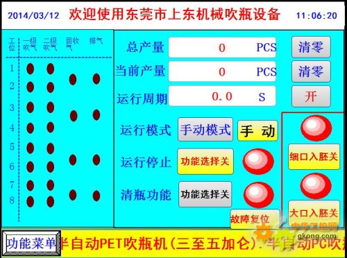

   1、运行画面:该画面主要显示PLC IO状态,产量、运行周期、手自动切换。清瓶模式:点击启动,传送带运作,出胚区域自动将传送带里面残留的瓶胚移除,此过程不进行吹瓶、合模等操作,从而达到清理残留瓶胚的作用。

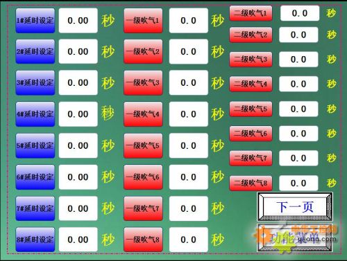

   2、时间参数:设置低压、高压吹气、排气、回收等时间延时。

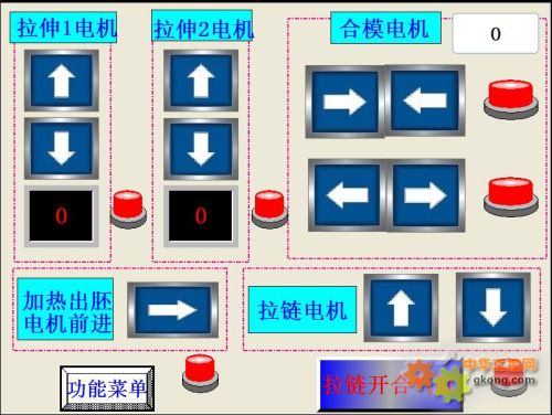

   3、手动画面:手动控制合模、拉伸、铝排、出胚四个伺服电机的运转。

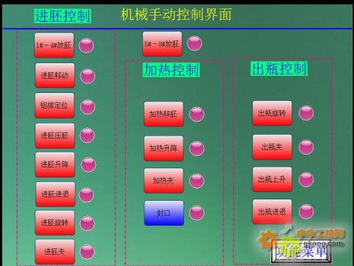

   4. 气缸控制:手动控制各类气缸的输出。

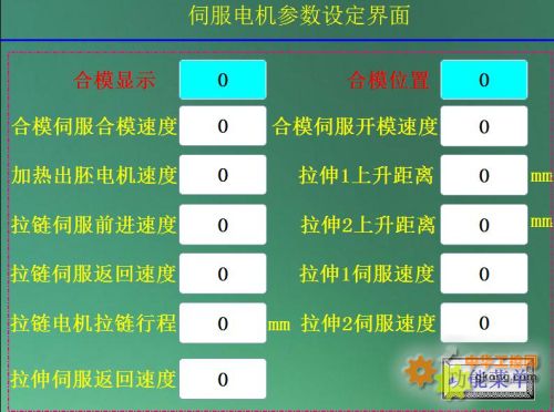

   5、伺服参数:设置各个伺服电机的运转速率,以及运转距离。
