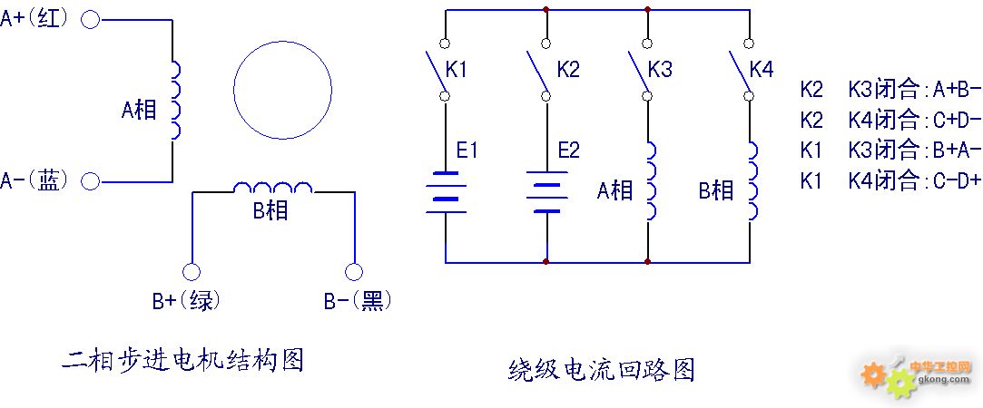

1)两相步进电机的结构和工作原理
目前常用的有两相、三相、四相、五相步进电机。相数,是指电机内部的线圈组数,电机相数不同,其步距角也不同。下面以以两相步进电机为例,对其结构和工作原理作一简要说明。
图4-1 二相步进电机结构与绕组电流回路图
步距角为0.9/1.8,即整步为1.8°,半步为0.9°。一台步进电机,相数(绕组数)是固定不变的,但可运行于二相四拍或二相八拍的两种运行模式下。当运行于二相四拍模式下时,步矩角为1.8°,运行于二相八拍模式下时,步矩角为0.9°。当采用带细分的步进驱动器时,其步矩角根据细分设定值而有更大范围的变化。
步进电机的拍数:完成一个磁场周期变化所需要脉冲数(绕组导电状态),指电机转过一个齿距角
所需脉冲数。上图为二相四拍运行模式下的绕组电流回路图,K1-K4四只开关按一定次序通断——若为基本步单激励方式——任一时刻总是两只开关闭合,只形成一相电流,则形成IAB→ICD→IBA→IDC按四拍规律变化的绕组电流;若为两相激励方式——同时形成两相绕组电流,则形成IAB、ICD→IBA 、ICD→IBA、IDC→IAB、IDC按四拍规律变化的绕组电流。
如控制K1-K4开关按规律开通,使之形成按IAB→IAB、ICD→ICD→IBA→ICD→IBA→IAB、IDC→IDC→IAB、IDC按8拍变化的绕组电流,则可使步进电机工作于二相八拍的工作模式之下。实际的驱动电路——步进驱动器,即是将K1-K4换成了晶体管开关元件,控制其通断规律,完成对步进电机的驱动任务。
