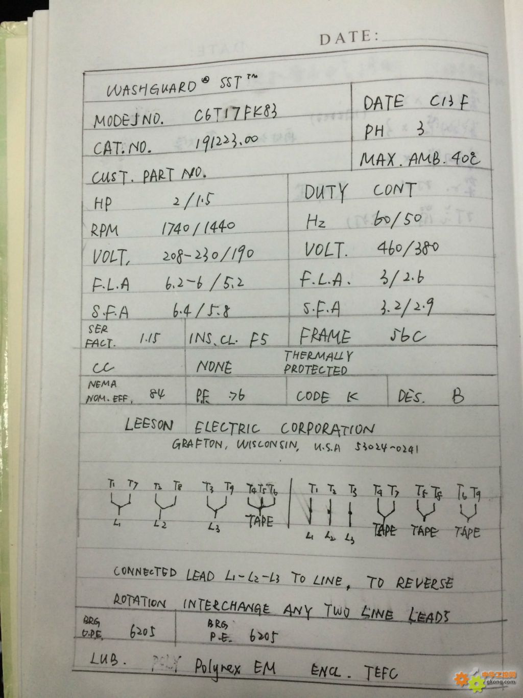

求各位帮忙解释一下此铭牌~~谢谢!尤其是HZ 两个VOLT等参数

一般情况下,国外的工频是60HZ 我们国家是50HZ,所以其对应的转速也是不同的,

竖道左边是电机实际的参数,右边是电网的参数,一一对应。

电压也有两个等级。

这个电机很小,使用的功率单位是马力,美国标准。也没有功率因数的指标。

HZ代表频率,60HZ对应转速1740,50HZ对应转速1440.VOLT是电压参数。对应不同的接法。下面就有详细的接线图。

谢谢,那每栏里头还有两个电压参数呢?
