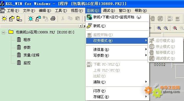

有个LS PLC K120S  没有运行转换开关 通电后需等 好几分钟才会转到运行状态  上电后电源指示灯亮。表情有遇到这怪事的同行吗。

尝试用以下方式检查一下,应该是运行模式。

运行后 联机 通过软件 切换运行停止可以正常 再断电 再上电就发生这种情况 有时候过去很久了都不会运行  最快时也过了2分钟多后 才到运行状态 好奇怪呀 电源应该是正常的 不然电源指示灯肯定有问题 运行不亮是没有执行呀 乖乖 晕死了表情

是否有这样的可能,以上设置被记忆在PLC的内部,而记忆是通过内部的电池,是否电池没电了??
