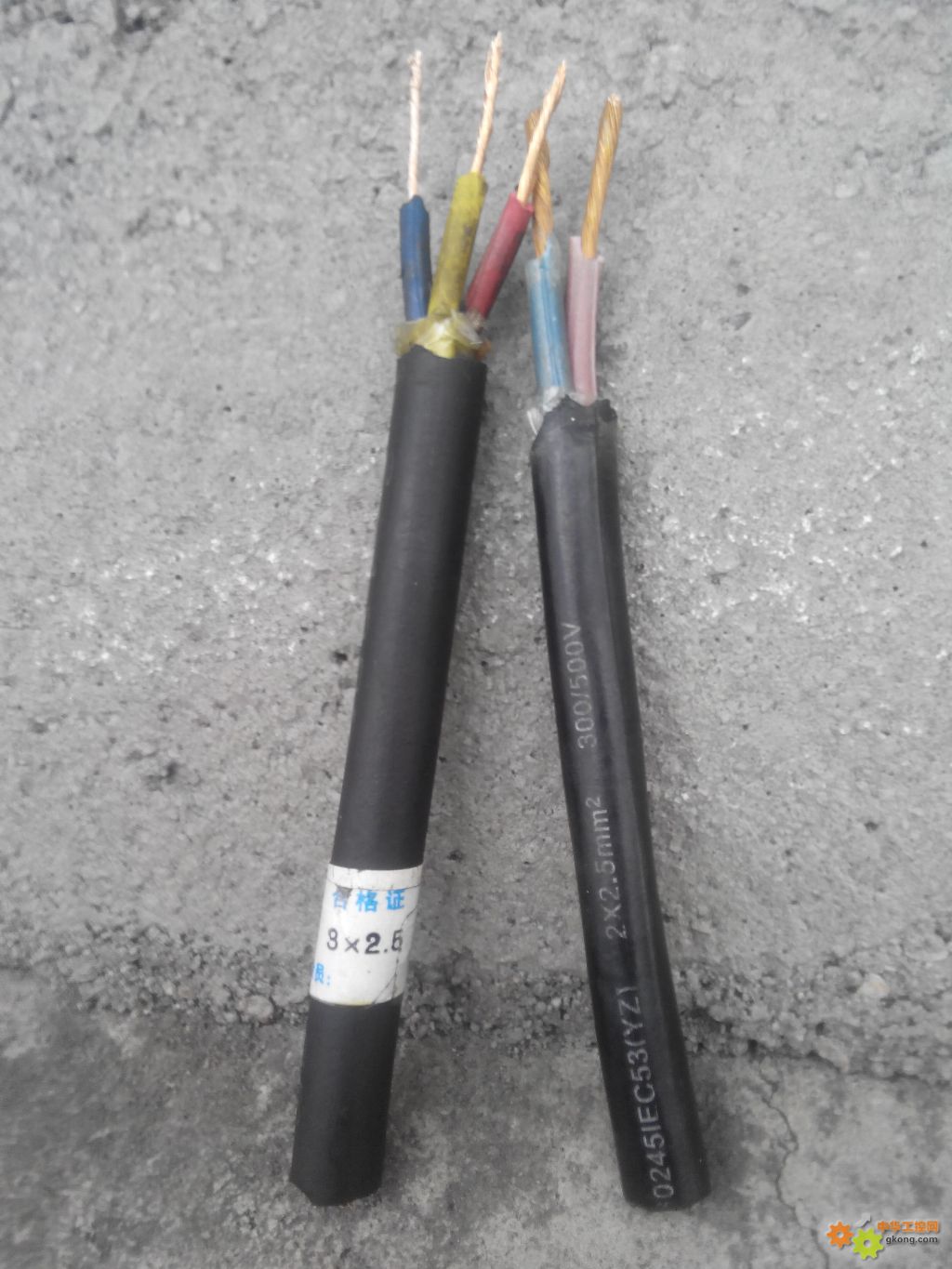

老板的儿子是采购,这次买的线,兰州众邦和这边通用电缆线的差别。我这个单子签还是不签啊,很为难的!

没看懂,一个两芯线,一个三芯线,这怎么比较呢?都是铜线。没看出有什么差别。除了线径不同以外。
哦,原来两种电缆标的线径是相同的。那三芯的电缆明显细了。通电流检验下,看看是否发热严重?

粗细明显不一样,而且像是镀铜

把右边给采购,让他照着线再去采购。说之拿回测试不能用有问题

铜是不一样的

现在也铜包铝电缆

可能需如实说明情况……
要使用的话,如果绝缘尚可,须降级使用,而且因导体材质问题,还要看场合和距离……

看用在哪?电流小的话凑乎用,不行的话马上换,领导儿子也不能保证不放炮!

这个很明显啊。

这两种电缆差多了 ,可现场实际负荷情况了,感觉有问题最好是提出来啊
