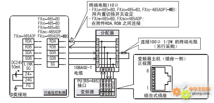

买了一块RS-485Bd通讯模块,怎么接到变频器Pu接口,买根电话线加水晶头还是网线加水晶头,通讯模块这边并起来二根线接到水晶头第几号端,发现变频器pu口有8根线,是不是买网线加水晶头就可以了。

普通网线

网线加水晶头,我连接两台变频器没有使用终端电阻也没什么问题。

直接五根线连到网线水晶头吗。对应Pu各端的顺序一对一接上去

我看到书上把通迅模决并起来成二根线,和变频器接线不可认这么接吧

楼上有接法了
