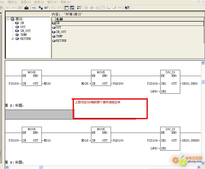

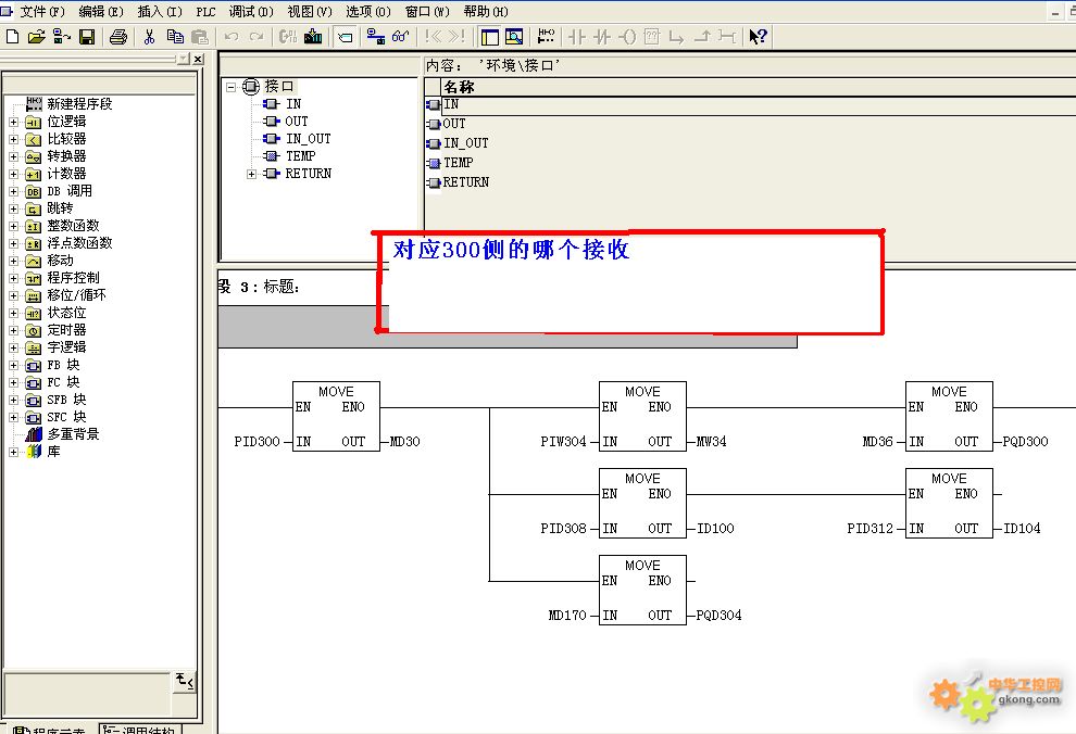

问题未解决接着发?200的程序,300的程序都有,望工控前辈指点

发表于:2014/5/15 23:01:20
上下图顺序上传时未留意反了

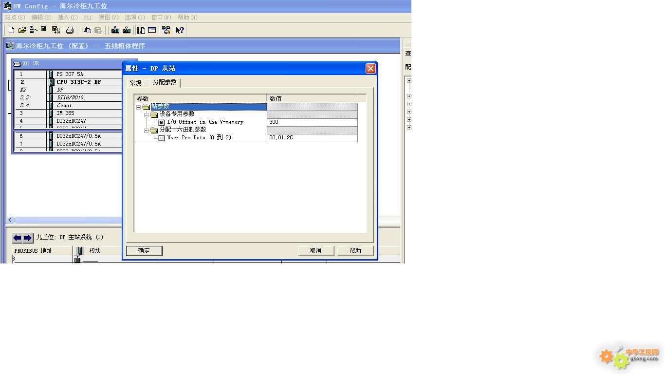

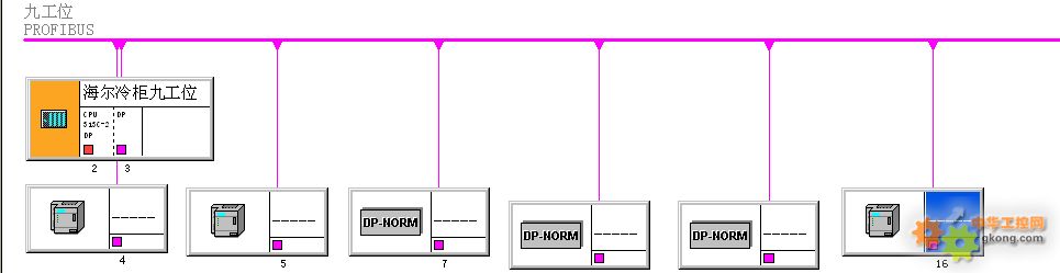

发表于:2014/5/16 22:54:00
要看西门子300硬件组态里面设置的 才能看到VW317 对应哪

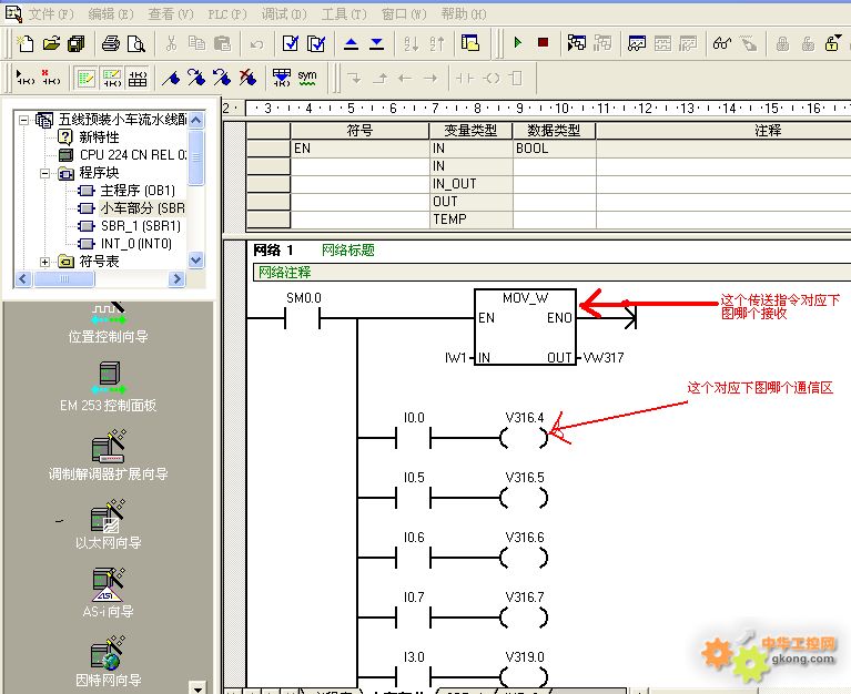

2012/3/10
发表于:2014/5/19 20:14:34
回复 #2楼 86700895
我上传的有原程序但看硬件如何设置我看不出来;希望看出来的朋友截个图

作者的所有帖子(141)
2012/12/13
发表于:2014/5/20 18:23:31
看到那个300了吗,那就是西门子300里面对应200的VW300

作者的所有帖子(141)
2012/12/13
发表于:2014/5/20 18:25:10
回复 #4楼 86700895
你可以看下你程序里面,有的是从200 有的是300

2012/3/10
发表于:2014/5/20 23:01:58
回复 #4楼 86700895
200侧的程序V316.0至V316.7对应300侧PID300 以此类推200侧V320.0对应300侧PID304 200侧V324对应300侧PID308
200侧V328对应300侧PID312 是不是这样?

2012/12/13
发表于:2014/5/21 17:59:24
回复 #8楼 需要充电的人
看西门子300侧分配的IO 对应200里面的 你发的程序在我这边打开,硬件组态显示有问题 你可以加我QQ86700895
