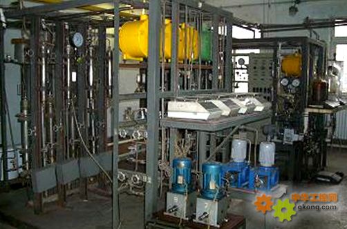

我们研究院有很多台湿式气体流量计,由于流程的需要这些湿式气体流量计位于试验装置的高低位置都有,加之是数轮计数,给操作人员记录带来很大不便,想通过技术改造将这些湿式气体流量计改为数显型,显示部分放在操作人员方便记录的地方(不用远传,现场就行),不知道改造的费用一台大概多钱,我好做个计划概算,高人指点!!!

    流量计的输出是什么规格?
    0-10V?0-20MA?4-20MA?或其他?

呵呵,数轮计数的气体流量计呀,读数原理是否就是像电表读数一样累加读数呢?一般来说,传感器因涉及计量是否准确,只有整个更换。

谢谢各位的关心,问题正在解决中。我从淘宝网通过搜索“电远传湿式气体流量计”搜索到了配套湿式气体流量计的数显组件,带电源、脉冲发生器、码盘、显示仪,价格才260元,我已先拍了一个,正在邮购中,如果调试成功我再多买,调试结果如何定向大家汇报,谢谢!!!

回复 #5楼 weixiu123
改装调试很顺利,这下方便多了,我准备做计划再买八个,过几天把改后的照片传上去供大家共享.这是改前的照片,太高了.
