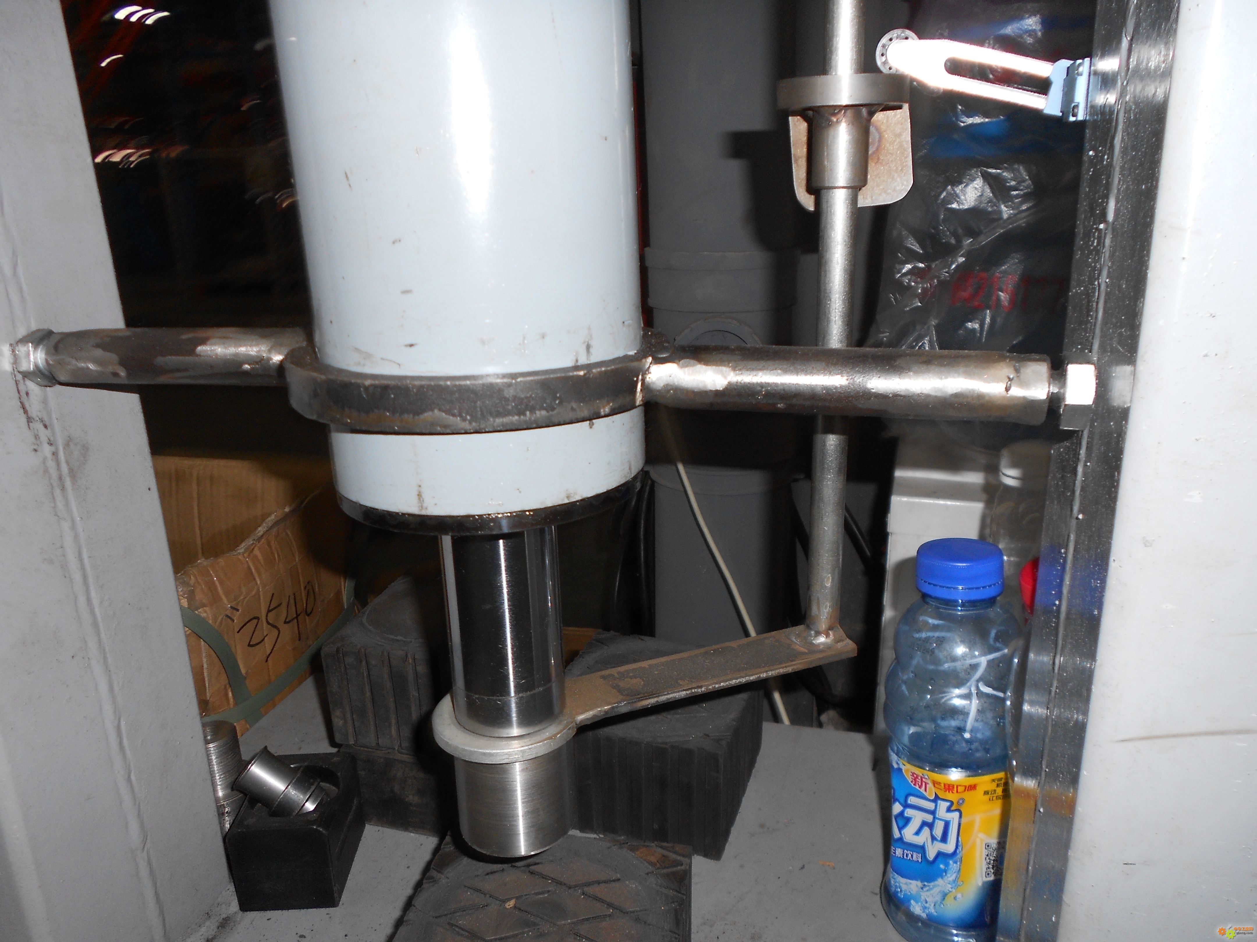

整机图。

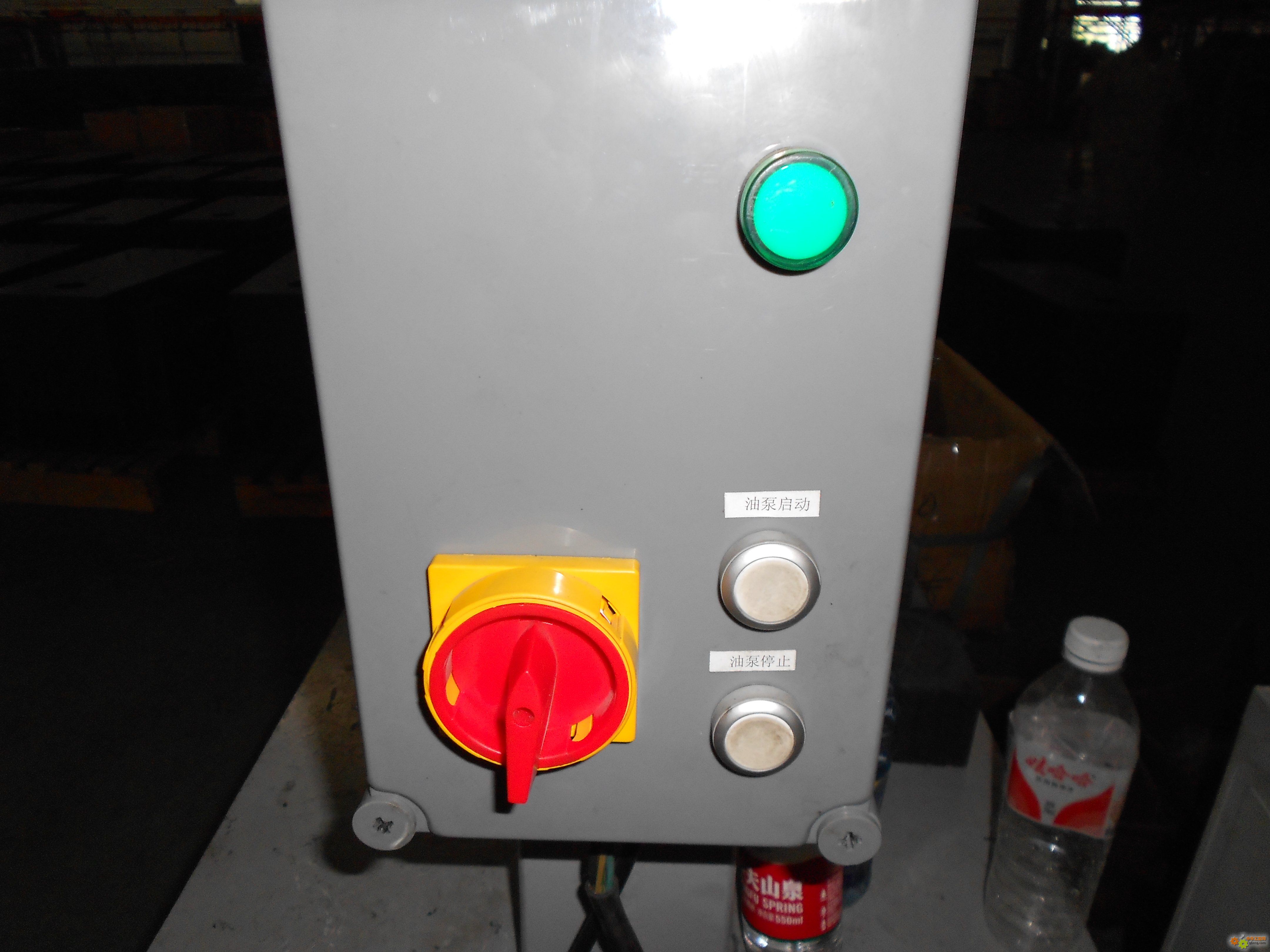

操作面板。
   上限检测,有相应的机构。

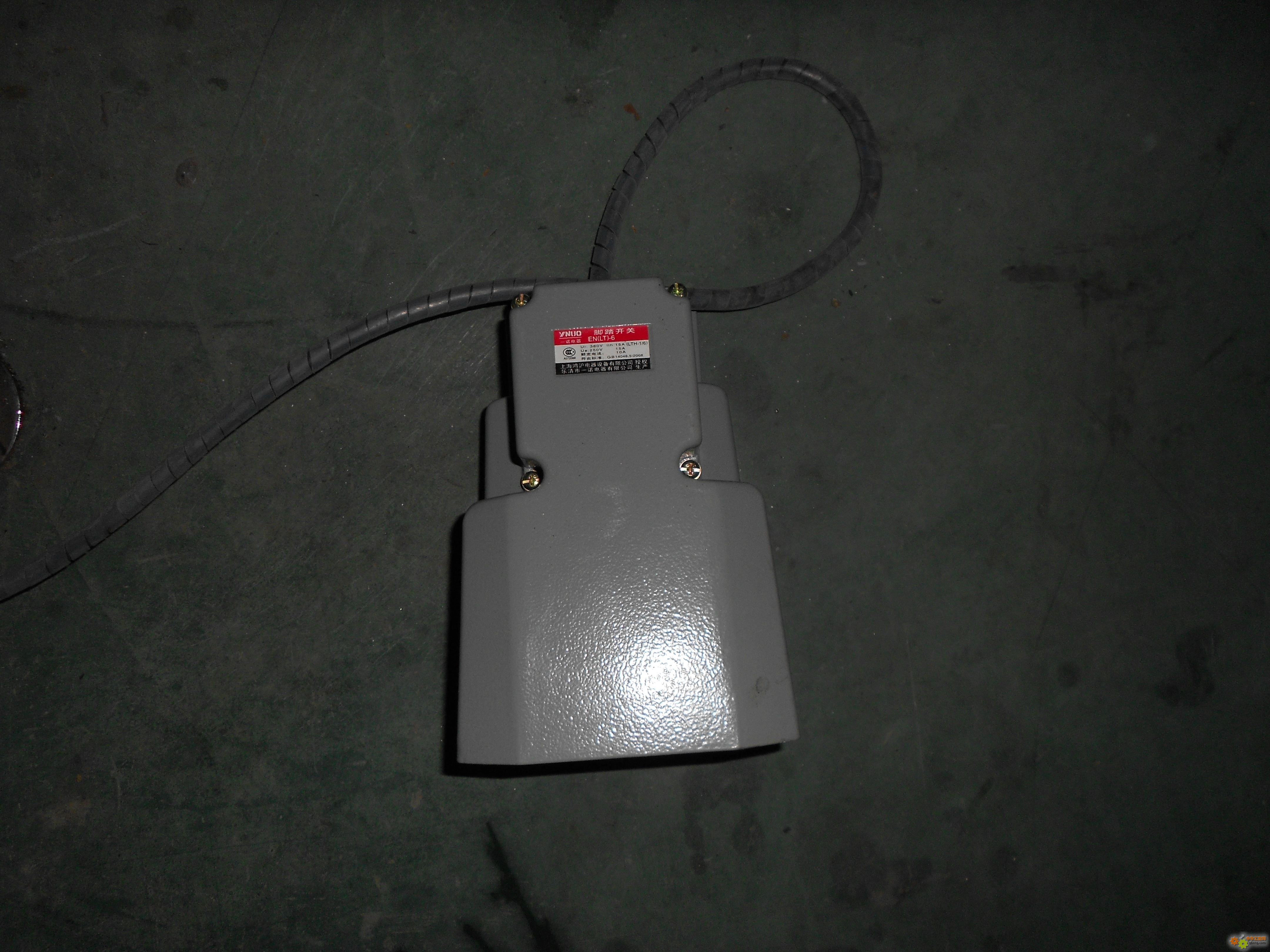

   脚踏开关,指令开关。

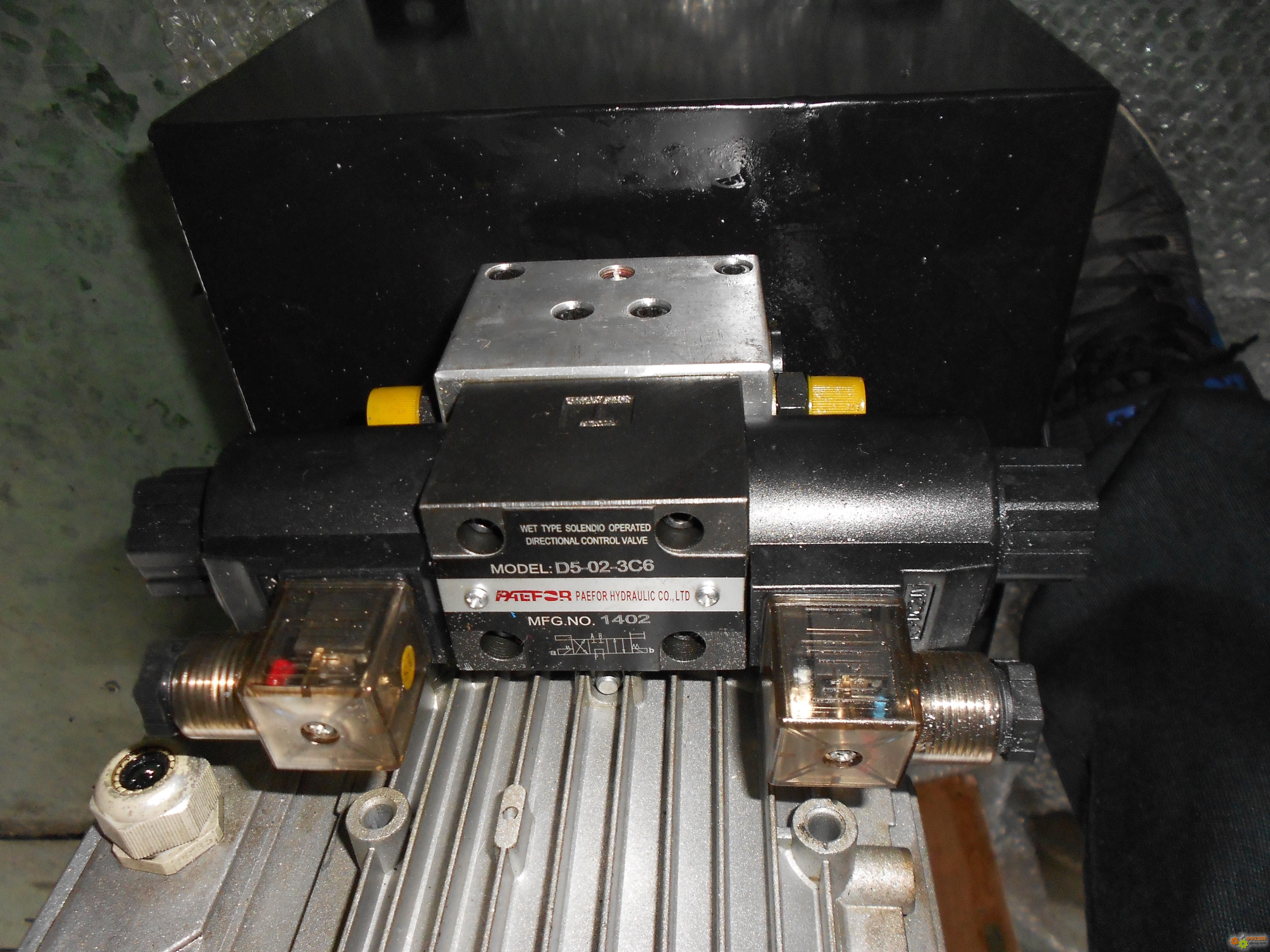

   液压动力单元,采用铝壳电机,散热效果好。
   液压电磁阀,线圈DC24V。

发表于:2014/5/14 20:22:54
那么大的变压器,怎么散热,

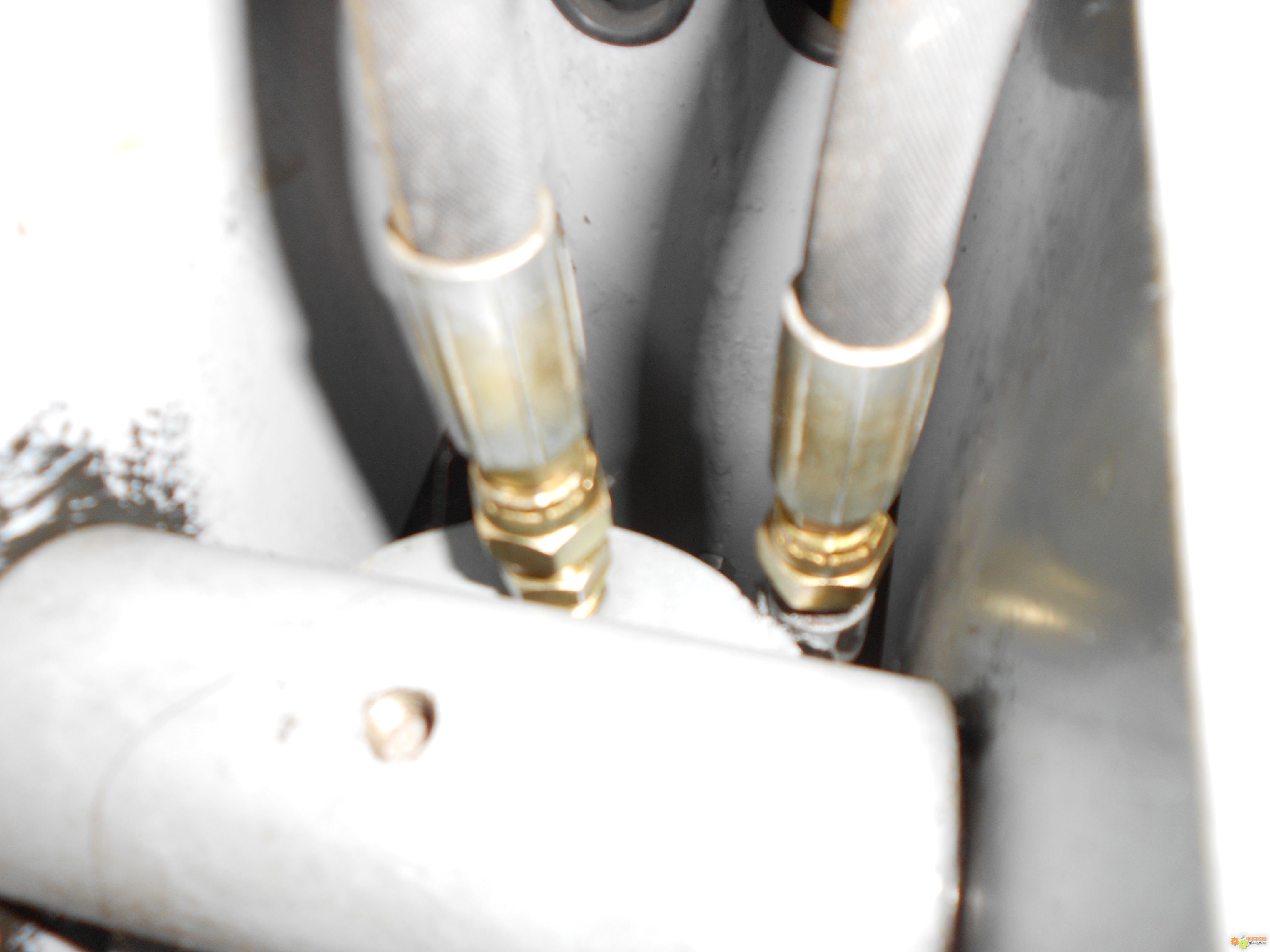

    油缸。
    连接油缸上下腔的油管,中心的是上腔接口,边上的是下腔接口。

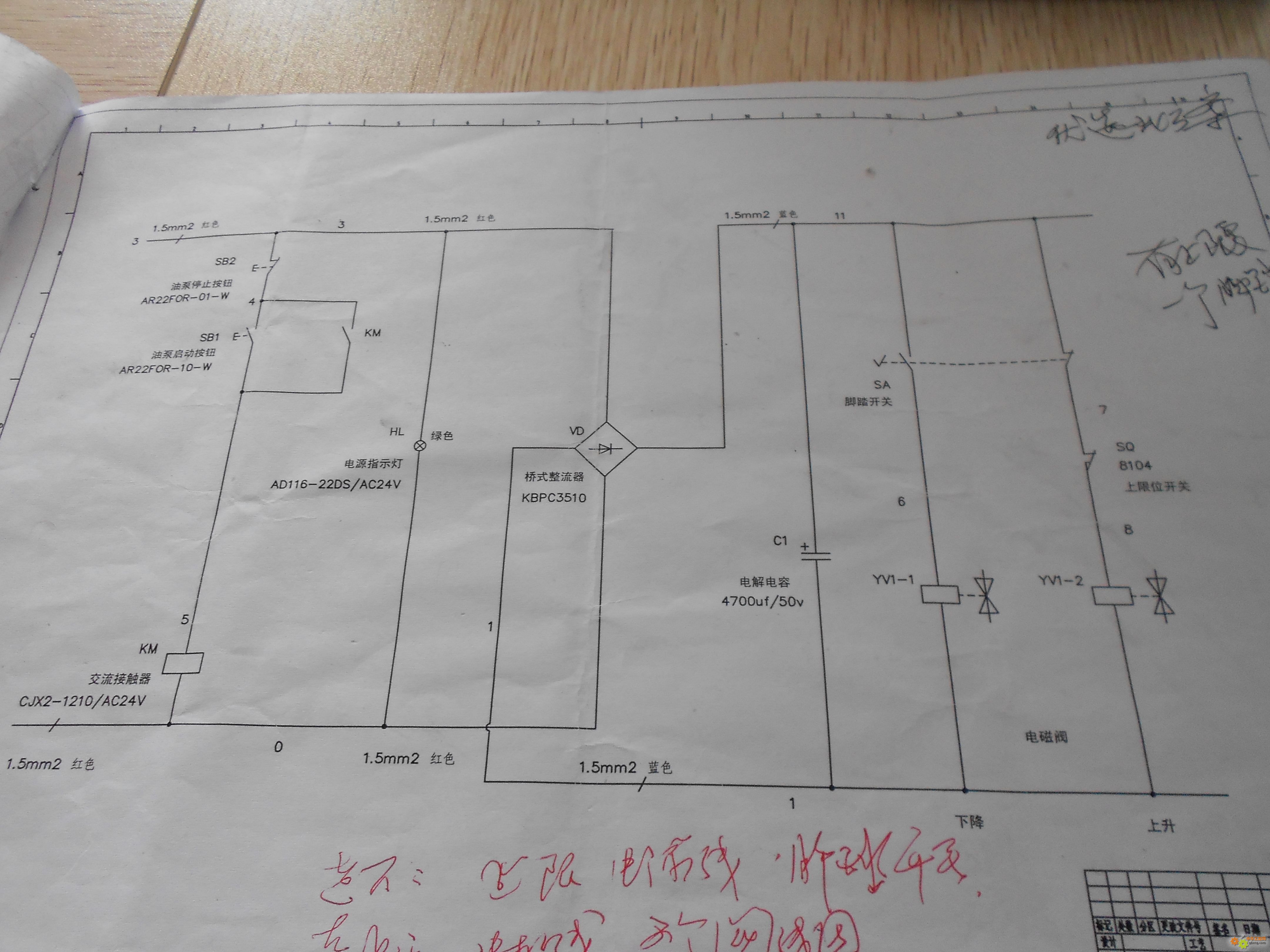

    只上传了控制回路。

发表于:2014/5/14 20:26:29
限位开关,挡铁结构不合理,加工带倒角或题型的挡铁,或者限位开关换成感应开关
