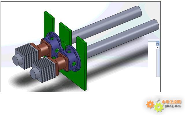

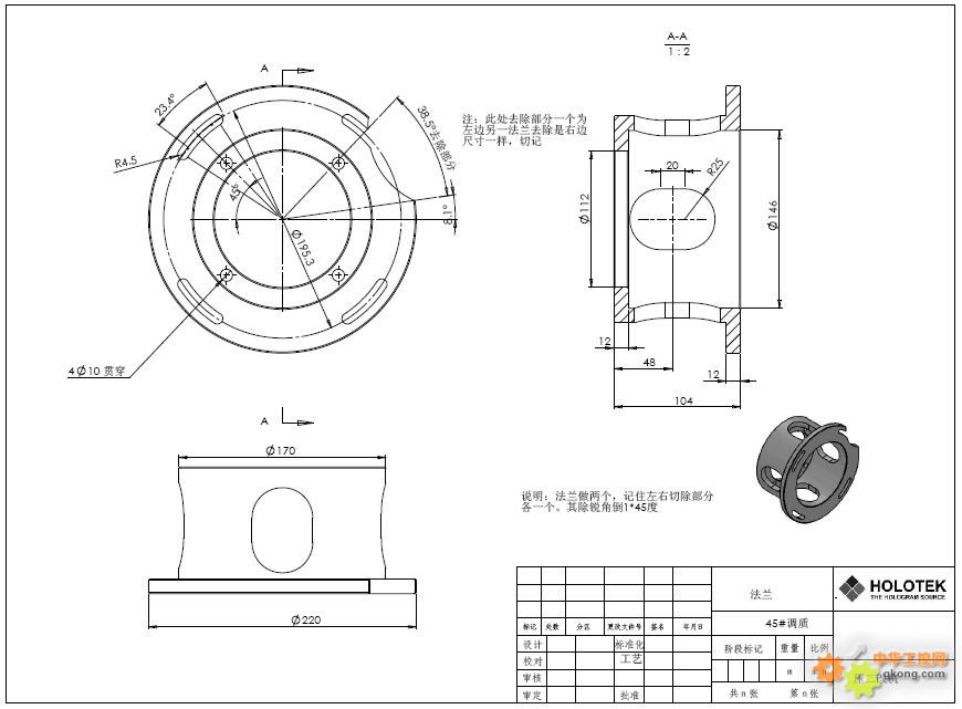

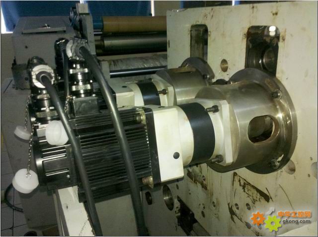

以前自己做电控较少接触机械,到企业没配机械工程师,设备要改造就找加工商来测绘或手工绘图,往往考虑不周返工也较多,后来自己学习SW,感觉这软件还真不错,这次改造机电都是本人一手完成,发图上来也算是给自己机械绘图一认可吧

我去,这个得用多大的伺服a

130的电机吧。
