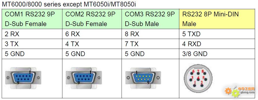

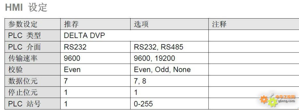

WPLSoft中的DVP-PLC通讯设置:传输方式RS232、以太网、直接联接、通过以太网联接;通讯端口为COM2
EB8000中的DVP-PLC中的接口类型:RS232、以太网、RS485-2W、RS485-4W 、USB, 通讯端口为COM1对应RS232、COM2对应RS485。
请教高手:这两者之间有什么关联没有?

232通讯 比较简单
