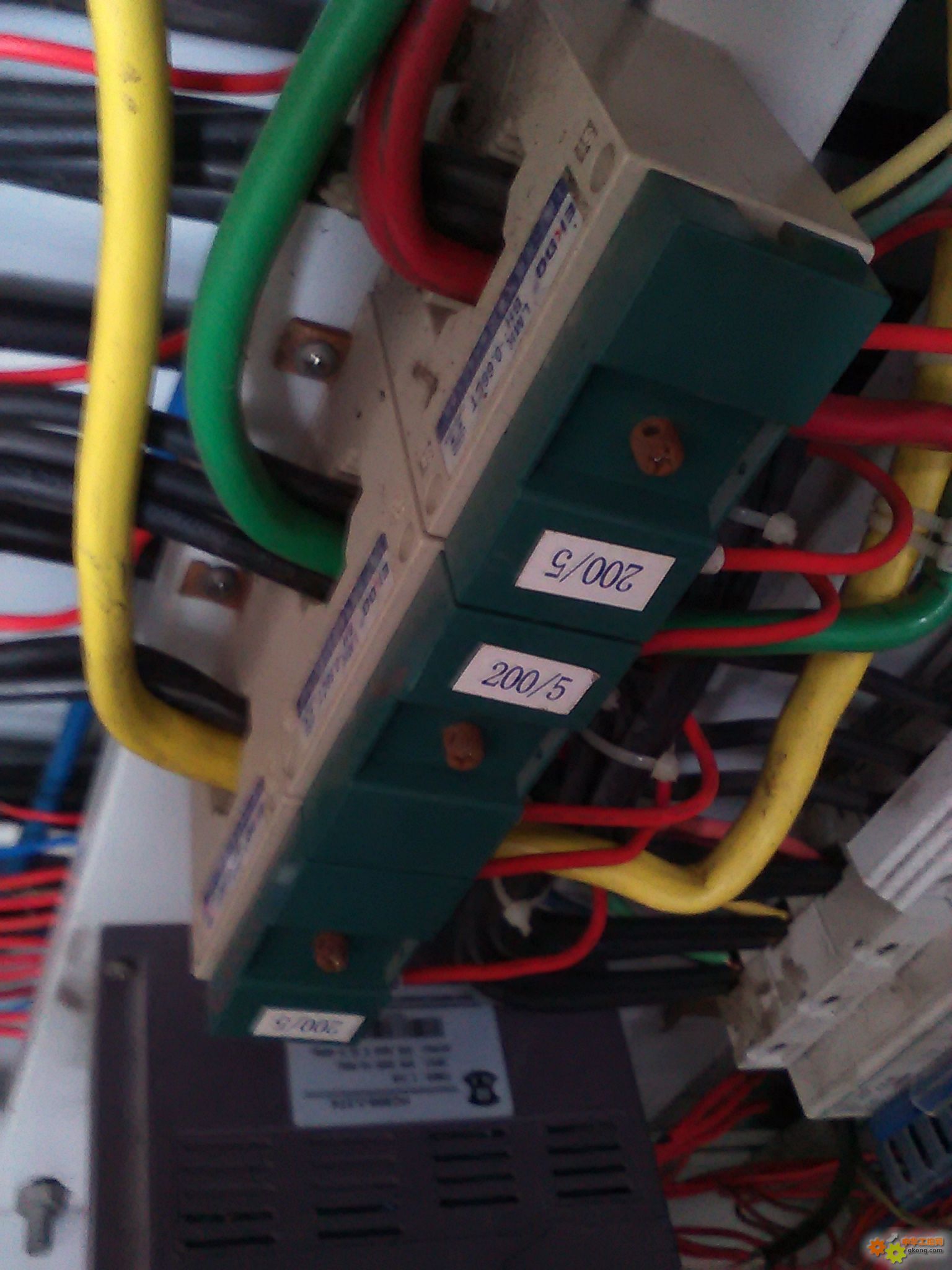

请问电表用电流互感器一个孔能同时穿4到5条线吗,有没有什么影响,对电表度数有没有误差,如图所示。谢谢!

可以穿多条线,但是会影响测量精度

好像第一个才穿2根,第二个穿四根,第三个穿3根,会存在三相不平衡吗?

没有这样试过,感觉不行吧

应该没问题,但是每组的数量应该一样

不同回路的导线,穿同一个互感器,没这样用过,不知对计量是否有影响。

只能穿同相的多根线,不能穿不同相的多根线,要是把三相都穿进去你啥也量不出来

三相同时通向穿过一个互感器,那是检测相序电流是否平衡。

你这是测电流还是干吗?

如果是测量总电流,而且穿过的线是同一相的,就没有问题。其他穿法可能是为了完成某些特殊测量
