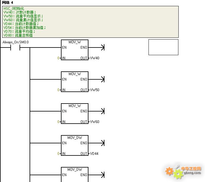

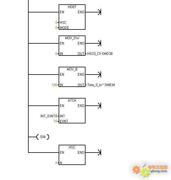

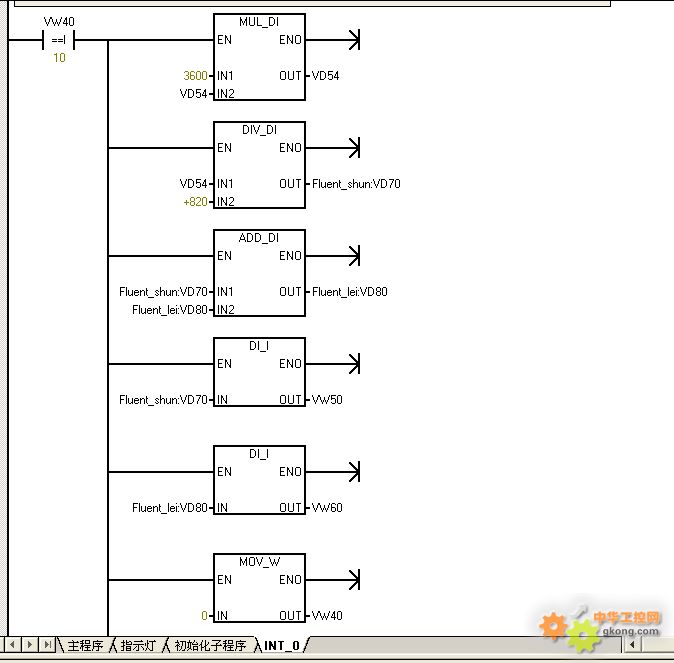

大神,帮忙看看这段程序对不对。主要是用来测量涡轮流量计的脉冲数,用于测量其流速。但是目前在流速为零的时候,计数器始终显示脉冲数是100,而不是0,请帮忙看看什么问题。

在检测到速度为零时,稍微延迟点时间,将计数器清零

HSC写入的是“计数”溢出需要的“补数",你是否当初值了!

你的程序真的是“0”,因为只有当计数器当前值溢出时才发生中断!
当发生溢出时,就表明计数值从FFFF==》0 !
所以请在HC0中填写溢出中断需要的补数,而不是零,如果是零,中断发生的时间有可能很长,影响计算。
